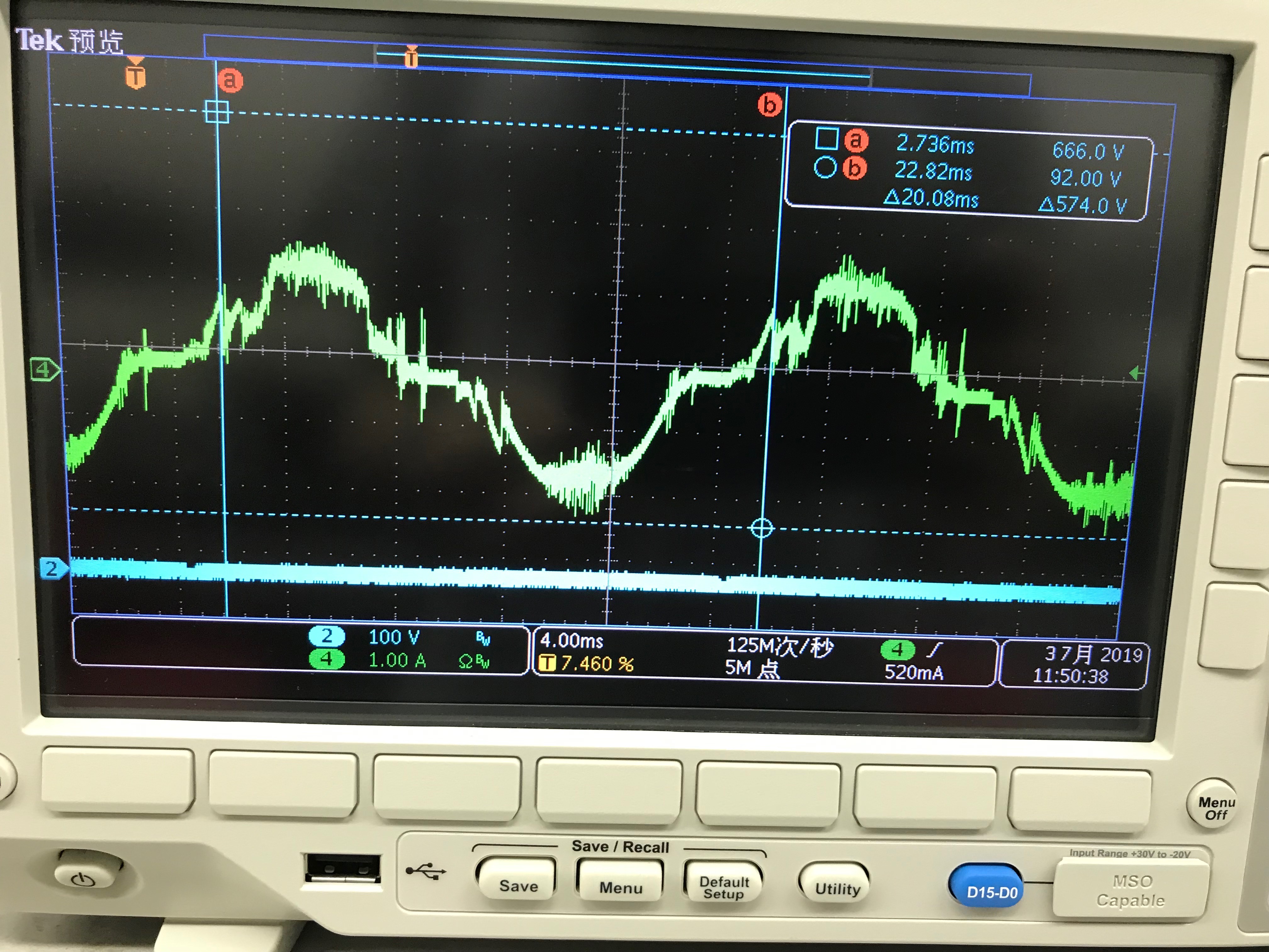

基于TI interleaved pfc 方案的数字PFC电流环出现奇怪的锯齿波,请大家帮忙看看问题在那里。
很抱歉,之前的帖子图片没有贴出来。
如题:
         我们现在在TI interleaved pfc方案的基础上做了改动,从700W做到了1400W,开关频率120khz,电流环和电压环的控制器参数一开始还是用的TI程序里的参数,我们发现:
一、单独跑电流环时,AC输入电流的波形在过零点附近会出现如下图所示的锯齿波:

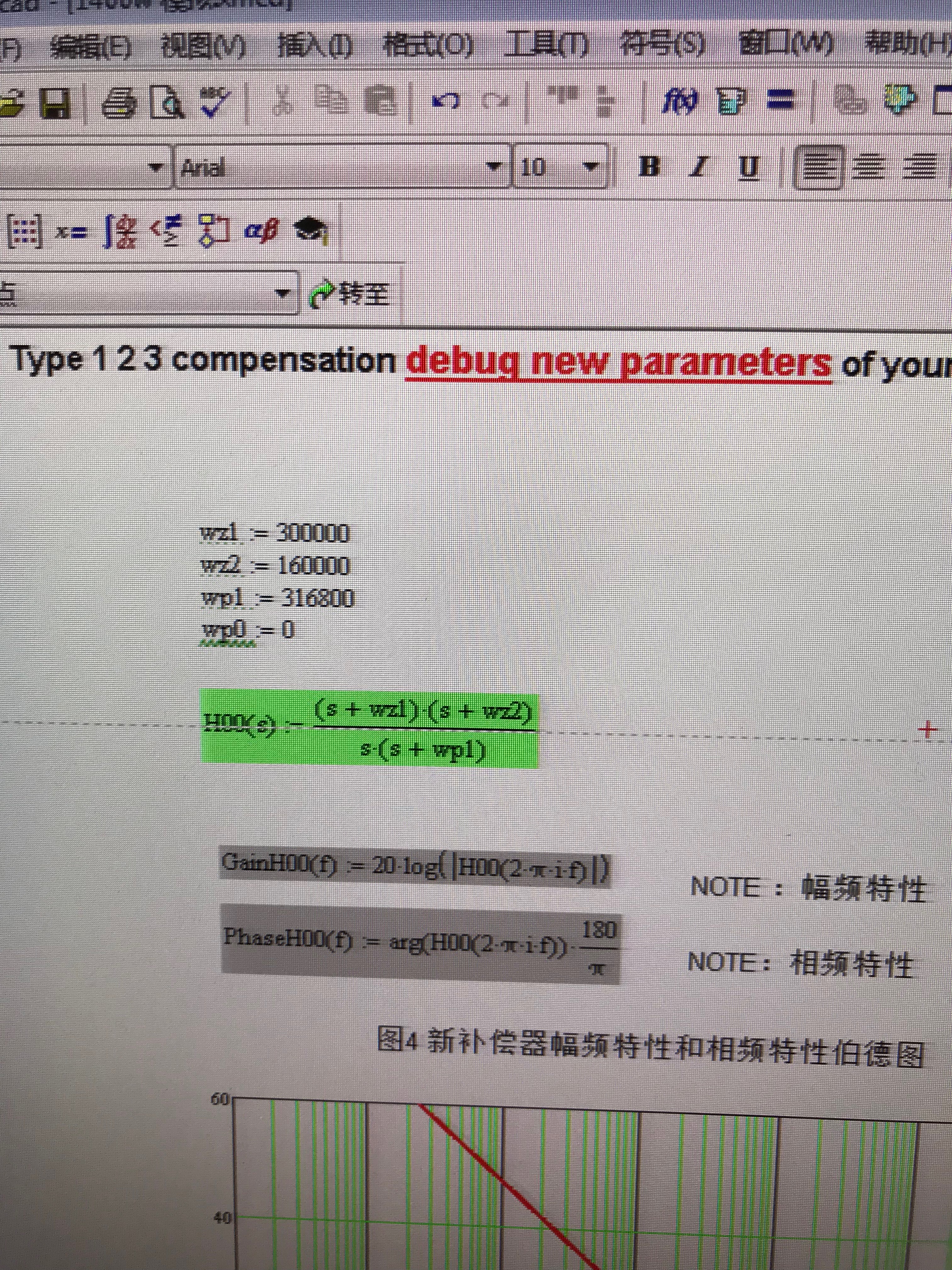

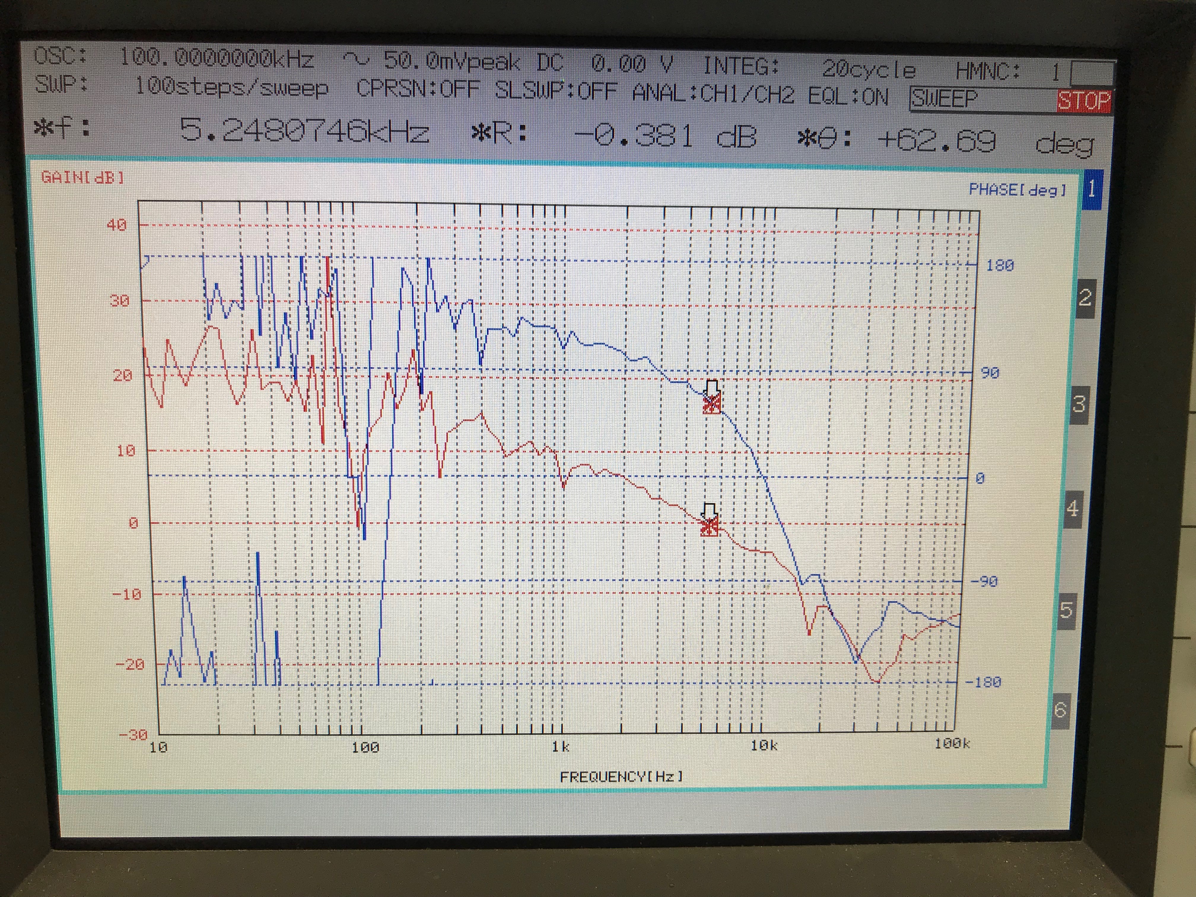

我们怀疑是电流环的参数问题,外界环路分析仪,发现带宽比较低,只有几百HZ,而TI的参考手册上是6.3khz,为此,我们修改了电流环的环路参数,参数和控制器如下所示:
此时的环路分析结果如下所示:

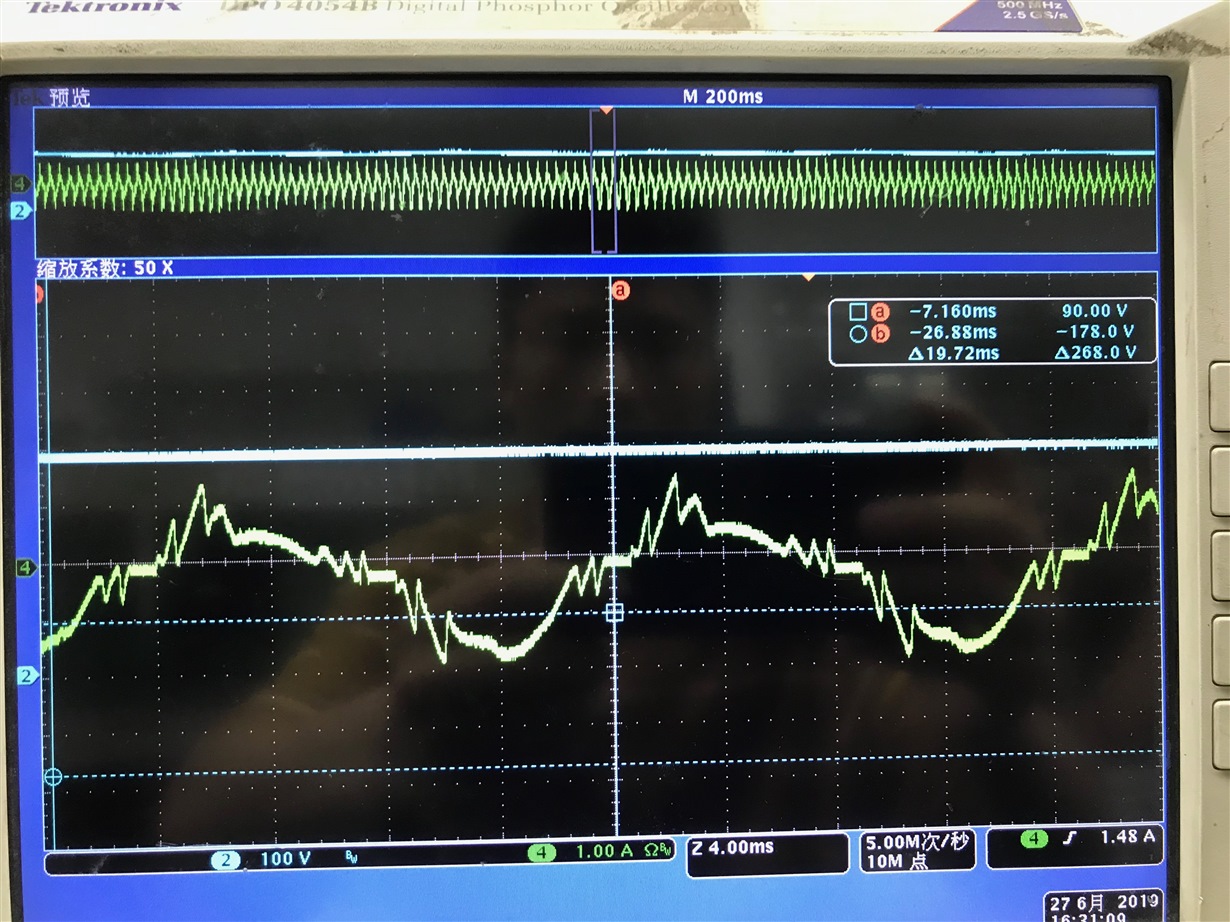

带宽5.2khz,相位阈度62.69°,可是结果反而变得更差了:如下所示:
可以看到,锯齿波不但没有解决,反而正弦波的顶部毛刺变得更多了,请教下,该怎么解决这一问题,非常感谢~
