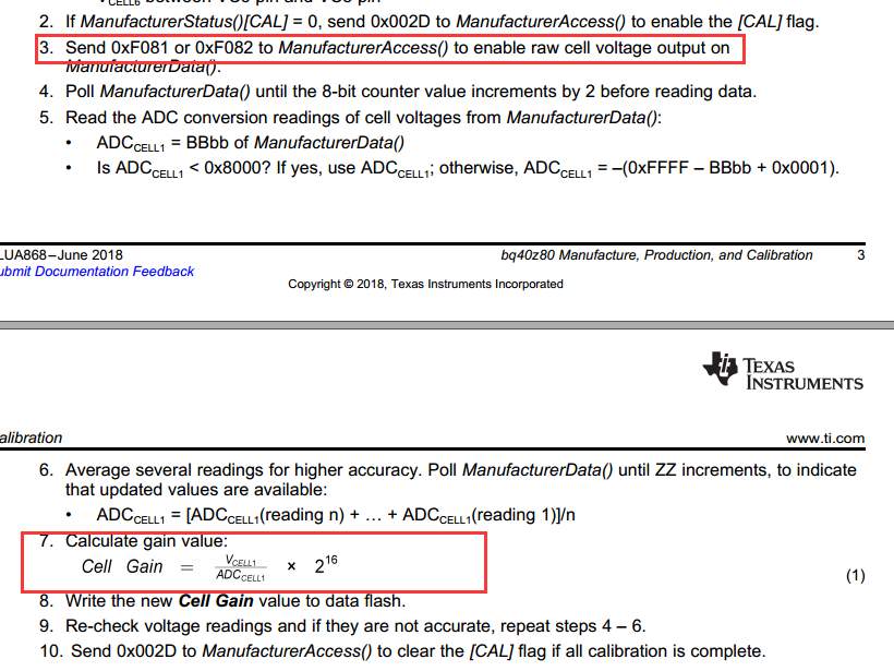

场景:使用程序读取40z50的电芯电压1为3958,cell gain(0x4000):12139
校准:40z50使用程序校准电芯电压1,开启校准功能位时,后续从F081获取的电芯电压1(ADCcell1)的原始值是哪个值,读上来是什么格式啊
请您参考calibration note:
https://www.ti.com/lit/an/slua734a/slua734a.pdf
