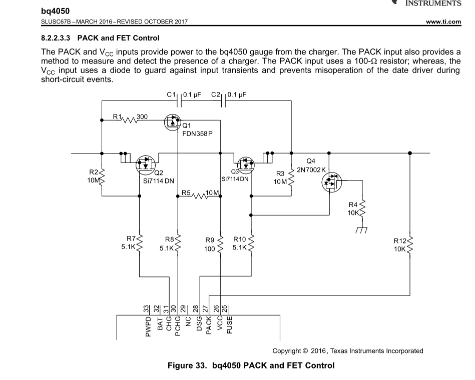

在电池过放到完全没电的情况下给电池充电,这个时候BQ4050靠什么供电呢??
Other Parts Discussed in Thread: BQ4050

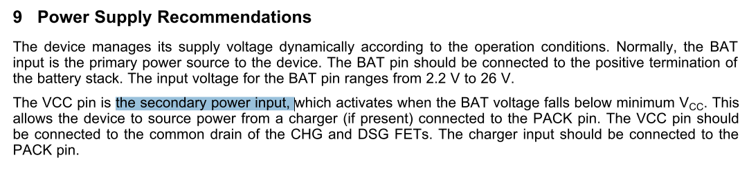

在电池过放到完全没电的情况下给电池充电,这个时候BQ4050靠什么供电呢??肯定也不是BAT脚,因为BAT脚等于电池电压。肯定也不是VCC脚,因为VCC脚接到了CHG FET 和DSG FET的漏极,电池没电时是恒流充电,这个电压也很低,近似等于电池电压吧。
那么问题来了,什么在给BQ4050供电呢。如果没有供电,芯片不工作,CHG FET,PCHG 和DSG FET又如何打开呢??如果打不开,电池岂不是永远都充不上电????还请各位高手解释一下
