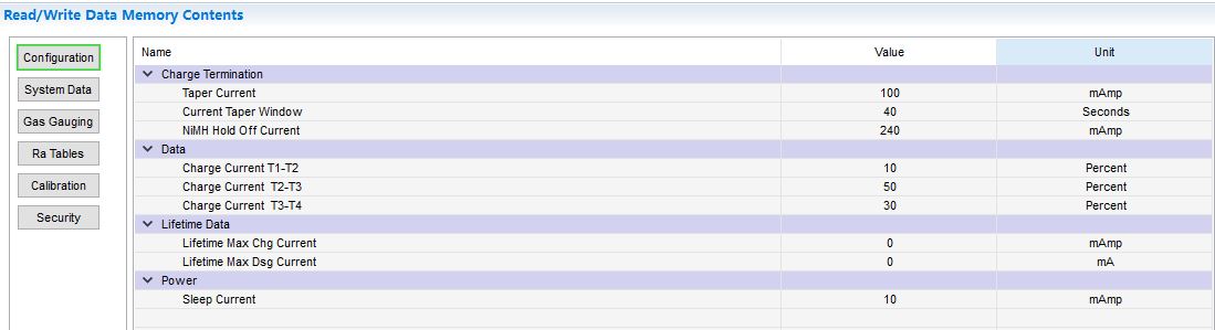

目前在使用BQ34Z100-G1时,实际电流大于32A(最大150A左右),有如下问题:
1:校准电流时,若负载为2A,校准值为:-400?(150A / 32A=4.6875,四舍五入取5)
2:所有关于电流(如下图)的参数是不是都因该除以5?
3:电流参数除以5之后,DesignCapacity, DesignEnergy是否也要相应修改,比如目前电池容量22000mah,12S,如下填的参数正确吗?
Design Capacity:22000
Dedign Energy:22000 * 3.7 / 5 = 16280
Design Energy Scale:5
