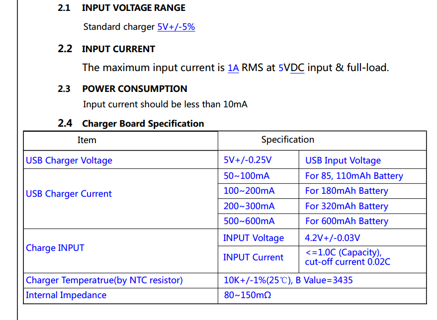

寻找一颗charger IC
目前项目需求一颗充电IC,需求我已整理成下表,还要带电源路径管理的功能 power path
