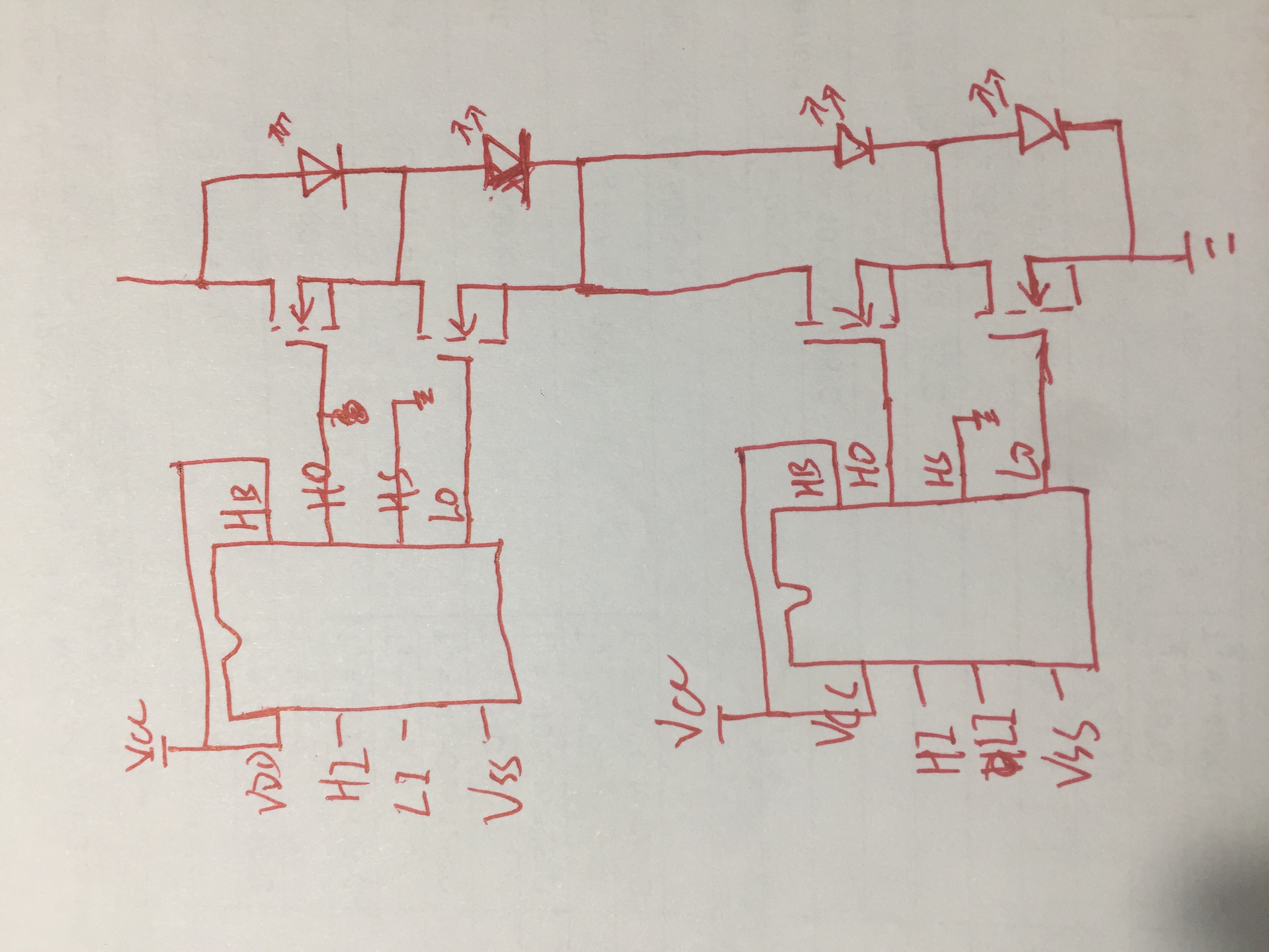

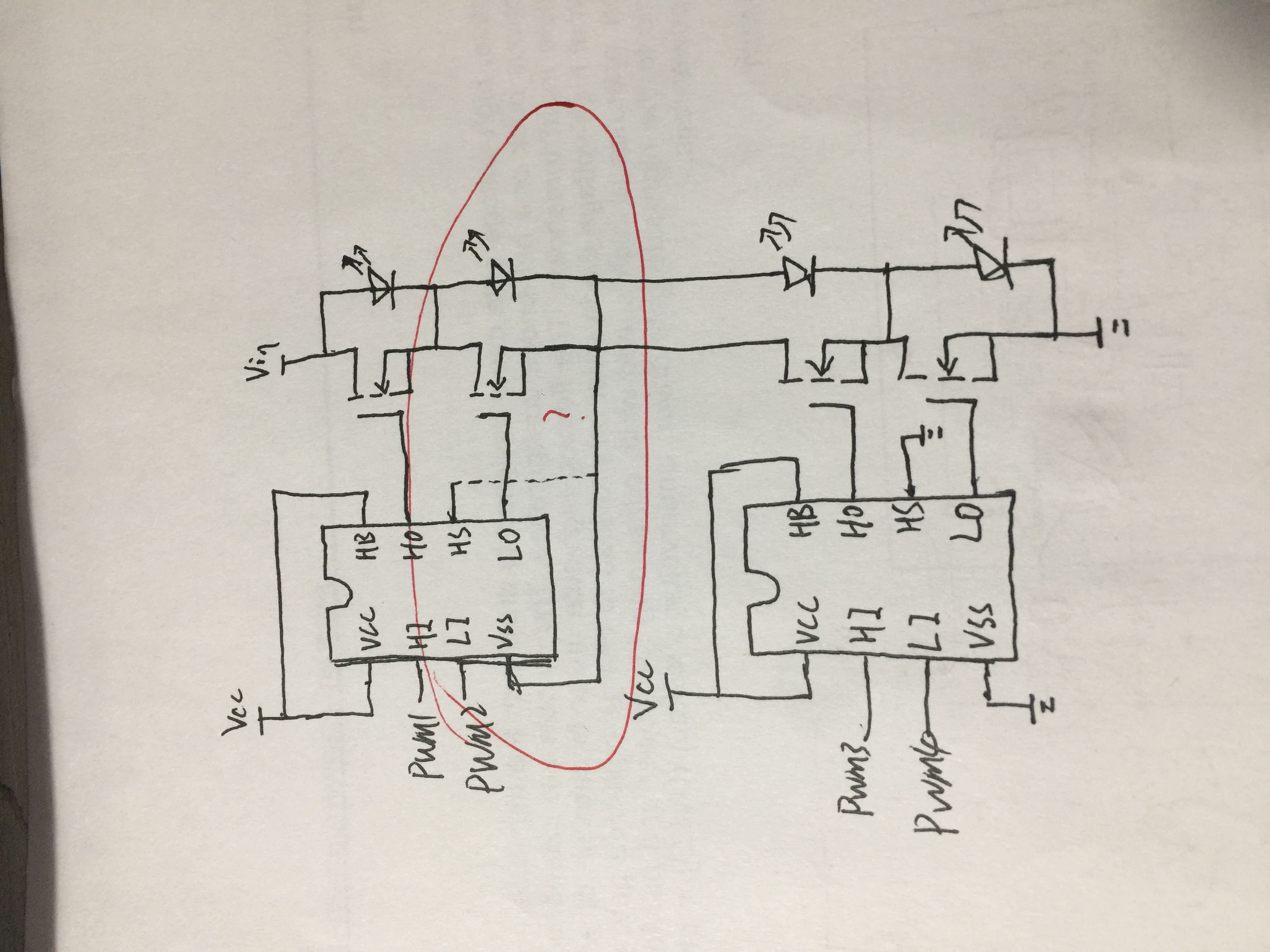

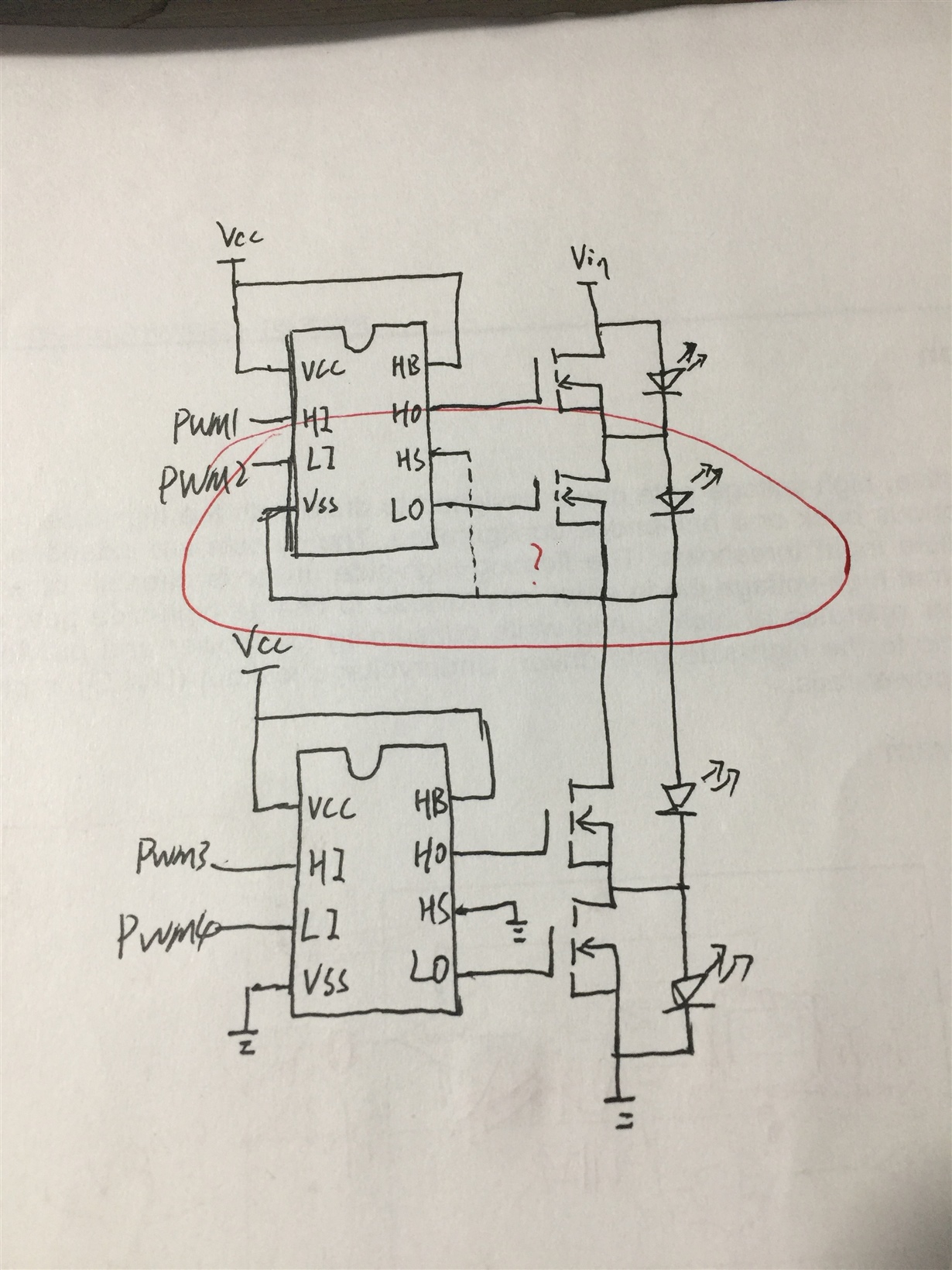

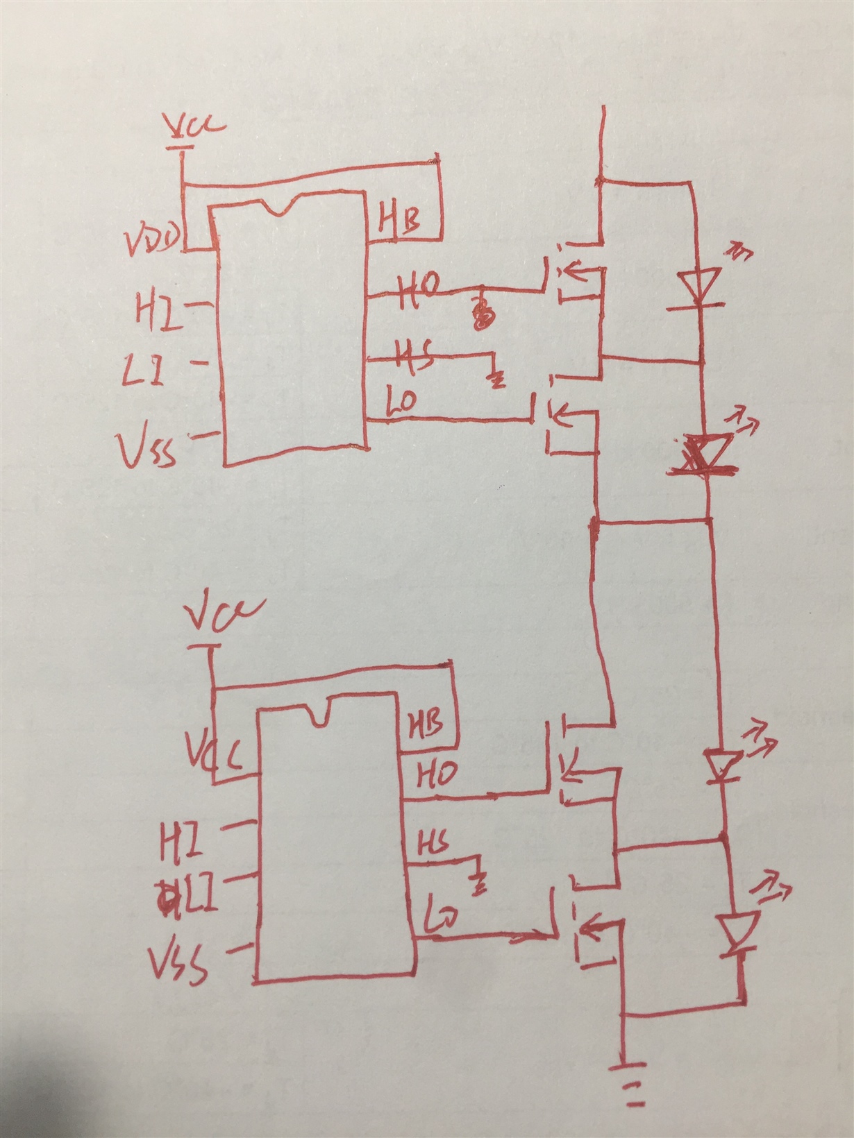

请问,LM5109 的HB接 VDD HS 接 GND ,使用HO LO 分别控制2路低功率LED,这样的应用可能实现吗? 如图:
Other Parts Discussed in Thread: LM5109
如果这样做,你一个LED的压降是多少,如果压降很大,你上管还是没法打开啊。
另外HS接地,可能会对UVLO有影响
压差这么大,上管打不开呀,上管源极是LED压降13V., 栅极5V,N-MOS打不开
