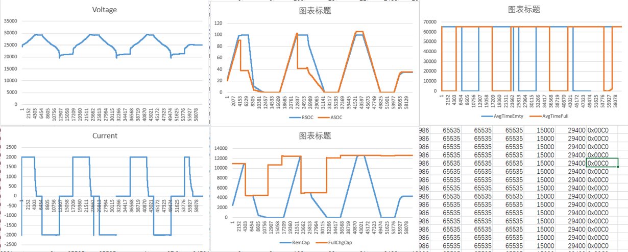

我们在使用BQ40Z80进行6-7串BMS设计,严格按照文档要求进行老化学习,但是电量准确度老化学习一直不能成功老化至1%,只能老化至3%,看到Qmax更新,也观察到Ra表在更新。
而且为什么第一第二周期时FCC和AROC会突然降至很低的值?AvgTimeEmty时间也不准?

    电芯使用松下NCR18650BD, CHEM_ID=2072, 7S20P,25.2V/60AH;
    BQ40Z80配置参数:TERM V=19.6V,TERM I=0.6A,由于容量较大,实际容量及电流均按5倍进行衰减,即实际截止电流=3A;
     遇到的问题:
    1. Qmax能够更新,但只在第一次放电时候更新;
    2. Ra能够更新,更新状态0055;
    3.  GaugingStatus老化后为05,无法更新至06;
    4. MAX error只能更新至3%,无法更新至1%。
    是不是TI阻抗追踪算法不支持这么多电池并联应用?希望的得到TI技术支持的回复,谢谢!
