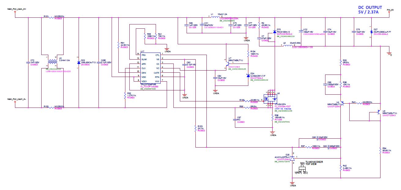

Hi:
我们产品在外场出现多起TPS23753APW芯片损坏问题,因为我对这块电路不熟悉,现在还在慢慢查看资料。现在项目时间比较紧张,还麻烦您先帮我看看原理图,确定下外围电路是否有问题?谢谢!电路图在下边:
