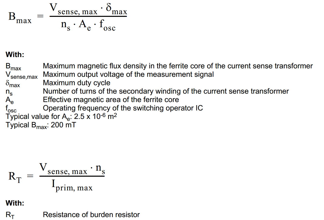

请教:UCC28070A设计应用中电流互感器的饱和度的判别方法,就是如何计算现有的互感器在实际应用时是否会饱和,谢谢!

谢谢回复!初级电流可以计算得到,互感器的匝比已知,次级的负载电阻已知,请教该怎样来判定磁心会不会饱和呢,互感器的具体参数已无从得知,Bmax=Lm*Im/Ae*Ts这个公式用在此处不合适吧,恳请指教!谢谢!
