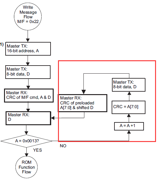

BQ26100 CRC校验算法
各位专家好,如图框内部分的CRC校验看不明白,第一字节数据的CRC还可以看懂,从第二字节数据开始,
问题如下:
1)A=A+1,那A指的是地址自增吗?
2)CRC = A[7:0]是指地址自增后计算CRC还是什么问题
3)写入第二字节后的CRC应该是计算哪几个数据,
