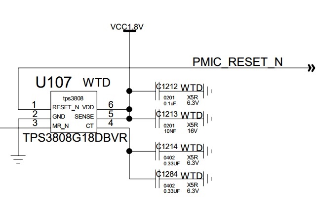

TPS3808G18DBVR复位时间3.7s电路工作异常,请教专家,非常感谢!
请教做过类似电路的专家:
  1. 原理图见上图。
  2. MR pin目前挂10k上拉电阻。CT pin挂660nF电容,设计reset 时间为3.7s。
  3. 在目前电路静止的状态下,MR pin有一个2s间隔,270ms宽度的周期性脉冲出现,造成系统不断的复位。
  4. 这颗芯片在另一个项目上使用过,CT是33nF的电容,工作正常。
    我把图中的CT电容也更换为33nF的电容,工作也是正常的。但只要我上1颗330nF的电容上去就会出现3描述的现象。
    看spec描述,可以支持到10s,不知道问题出现在哪里?
  5. Delay (s) = CT (nF)/175 + 0.5 x 10-3 (s),公式感觉不太对,请帮忙确认一下具体是如何计算的。
  • Hi
    按照你的意思CT脚上在同样的电路下,较小的电容,按照公式计算正确。大了,就有问题吗?
    电容较大的时,有没有从信号上确认?
  • 您好!
    对的,使用较小的电容,目前来看,MR输入和reset输出状态都是正常的,CT=33nF,Td的时间大概是3百多ms,感觉按照公式计算出来还不是很准确。但芯片的状态是对的,逻辑是正确的。
    而CT上到330nF以后,芯片的逻辑状态就完全不对了。我已经将MR的所有外围器件全部拿掉,只剩下芯片内部的90k上拉,仍然可以看到MR pin本身有个周期性的脉冲信号,造成reset pin一直处于复位的状态。
    而spec里面并没有对CT电容的容值极限做详细的描述。前期FAT给我的支持也是CT电容可以按照公式上到10s都可以的。
    盼望您的回复。非常感谢!
