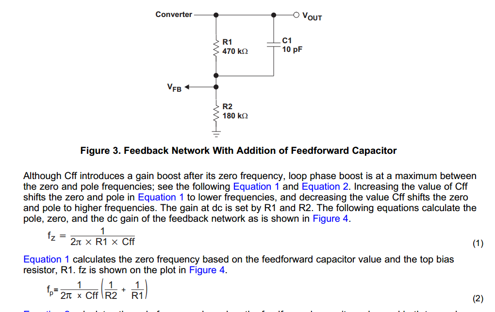

在TI文档SLVA289中看到说可以在内部补偿的IC分压电阻上加前馈电容改善环路,然后加一个电容可以增加一个零极点,其中极点中还涉及到了R2,按照交流小信号模型的时候电路里的FB引脚虚短为0,R2根本不在环路里,请问下,这个怎么解释
