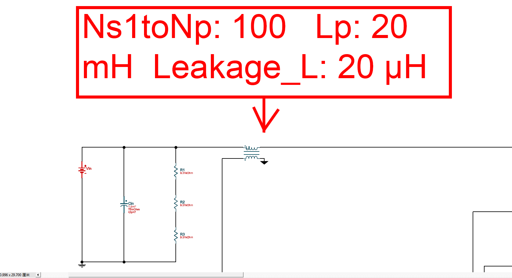

我使用TI官网的电源WENBENCH设计一款DC/DC电源,在输入设计约束后在生成的原理图中有如图所示的电流互感变压器。
问题1:输入是直流电压,用这种互感变压器能感应出信号吗?
问题2:这种情形中,一般是原边匝数少副边匝数多,因为副边电流小。规定Lp=20mH有道理吗,很少的匝数(原边)产生很大的电感,是不是制造工艺上难度很大啊,我查PULSE的产品,他们仅规定了副边电感,没有规定原边电感。我的意思是这里是不是标错了?
