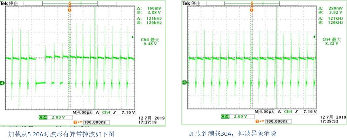

我現在用TPS548D22RVF遇到以下問題:
Vin=3.8V, Vo=2.8V, Io=30A
VDD=8V(DC source外灌)
波行為PIN 對SW pin的波形,想請問有甚麼可能會造成掉波型的現象?
謝謝

Hi,
想請教上面提到的开尔文连接法则,有具體的說明嗎?
另外,我覺得EVM的layout不具備參考...
EVM 4層板 鋪了兩層地屏蔽,,,,但一般產品在實際的成本考量不太可能會這樣設計
而且EVM的板子很大...基本上不合實際應用,同樣參數在EVM上調適都沒問題。
或是說 這邊有建議PCB需要用到幾層板?
謝謝
你的layout传上来看下
这么大的输出功率还是建议加GND的屏蔽层,除非你的layout特别好
