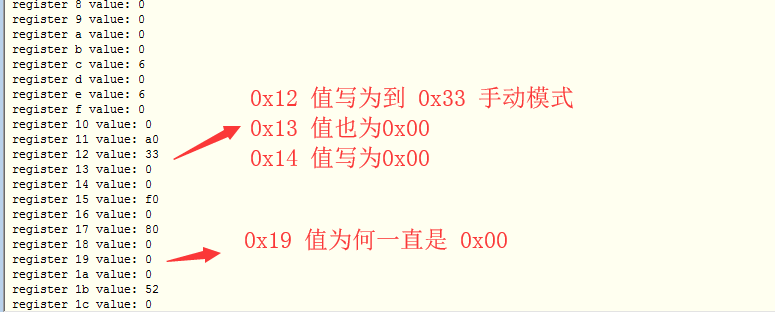

dear  ti sir:
在使用 TPS23861PW  pse 供电芯片时 发现两个问题还请协助
1: 使用地址 0x00 可以读取到芯片寄存器的值  默认地址应该是 0x20 /0x28
2: 改变芯片的工作模式到 手动模式  写 0x19 (Power Enable Register Command = 19h with 1 Data Byte, Write Only  )写入0x0f  读取一直为0
写入步骤:
 device_addr = 0x00
i2c_write(device_addr, 0x12,  0x33); //设置为手动模式
i2c_write(device_addr, 0x13, 0x00); //Disconnect Enable Register
i2c_write(device_addr, 0x14 ,0x00); //Detect/Class Enable Register
i2c_write(device_addr, 0x19, 0x0f); //Power Enable Register
 读取:附图片
