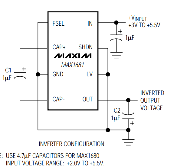

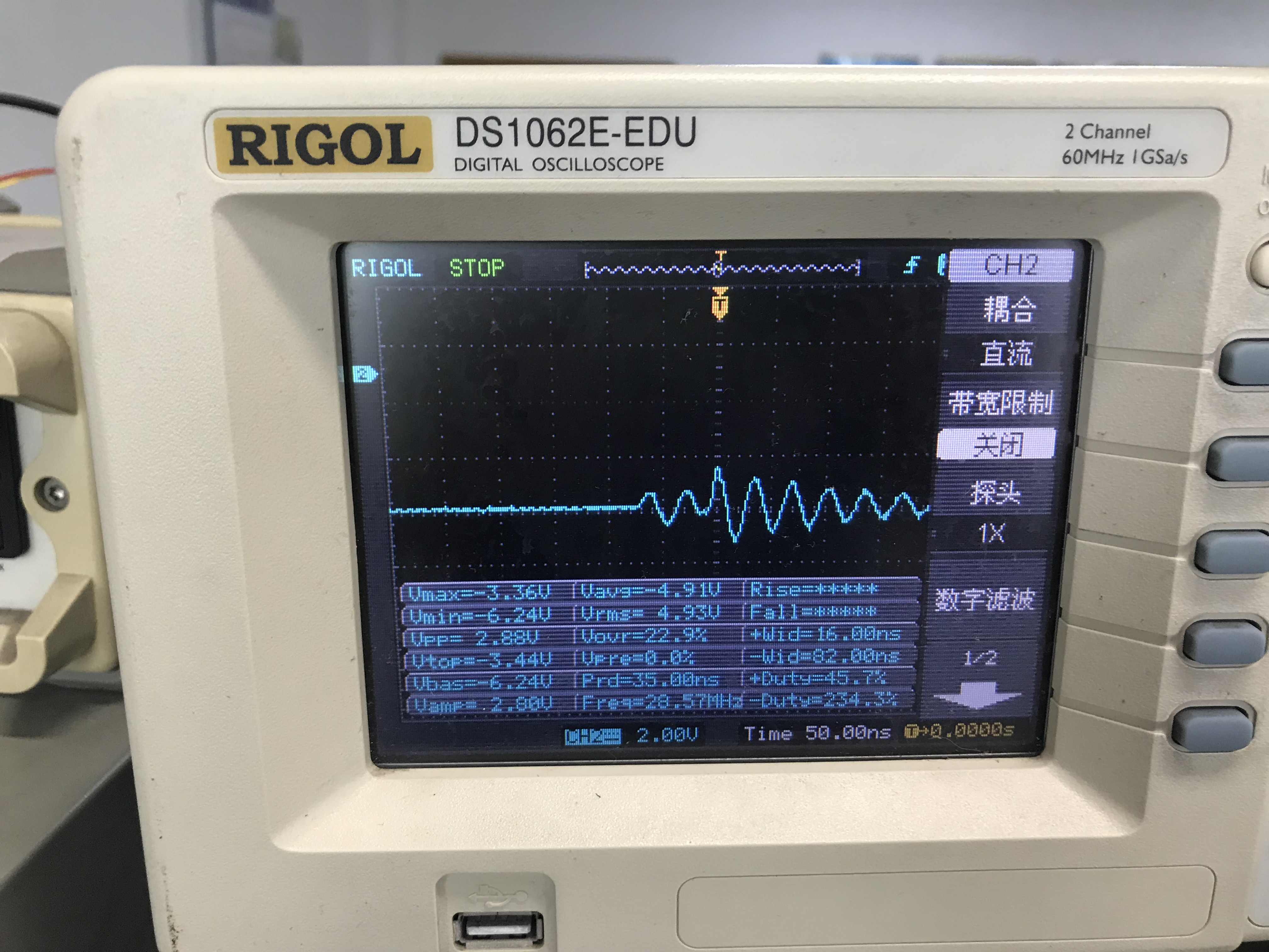

MAX1680按照芯片手册的电路,噪声很大,过一阵出现2伏VPP的噪声,规律出现,电容选择4.7uF
