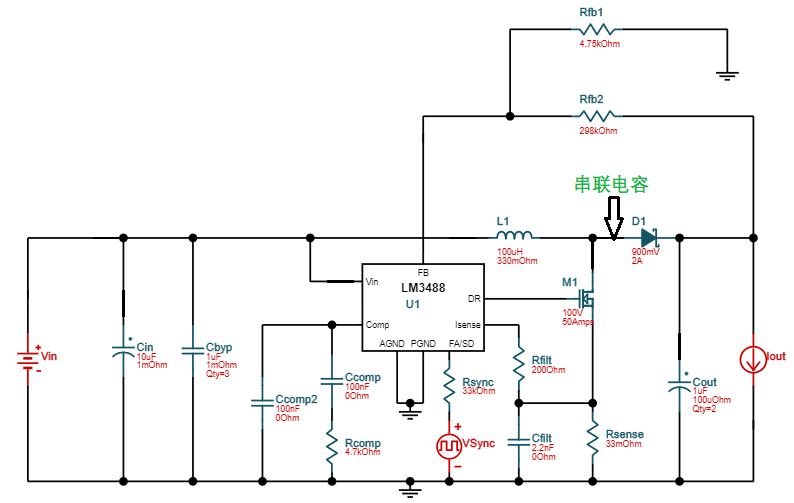

因为我们想用SEPIC接法,所以需要串联电容进去,SEPIC电路应是允许输出电压电路串联电容,还请帮助再次确认如果输出端串联电容的话输出端应该作何调整,thanks
