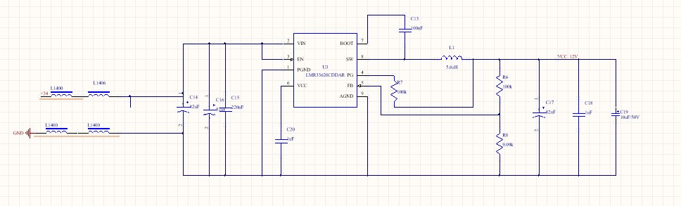

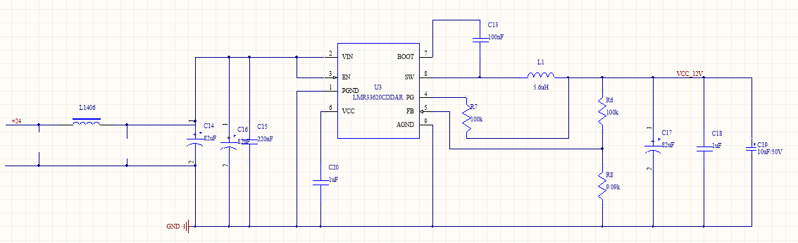

我重新看了一下电路,因为和其他电源电路一起,实际加了好几个电感,是不是电感原因造成的?
