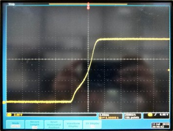

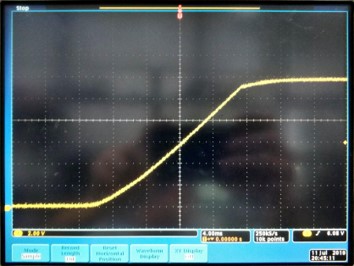

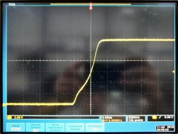

目前调试时遇到问题,使用安捷伦 E3648A 供12V可以正常power up, slave module可以跟踪master module的电压设置,STATUS_MFR_SPECIFIC 的 Is_slave显示正常跟踪;在不改任何参数的情况下,仅更换ATX的PCIE电源(12V)供电,slave module报OVF,输出电平可以单独配置(而不是跟踪master module的设置),Is_Slave置低。
目前已排除的原因:1,ATX 电源个体问题。 已更换多个ATX电源,均有相同问题。
2,PMbus usb 频率设置。更换100kHz,问题存在。
3,Sync_fault。将MFR_32的SYNC_FAULT_DIS写为0后再次用ATX 电源上电,在STATUS_MFR_SPECIFIC未报SYNC_FAULT。
