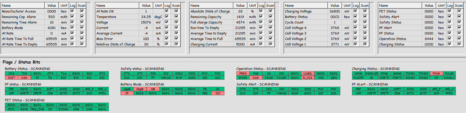

您附上的图片很正常,就是放电放空的图片(您的电池确认一下是不是不平衡,放空时cell 1的电压最先达到放空)
这种情况充电就能恢复正常。
PF以后要先解除保护再下reset才能恢复
