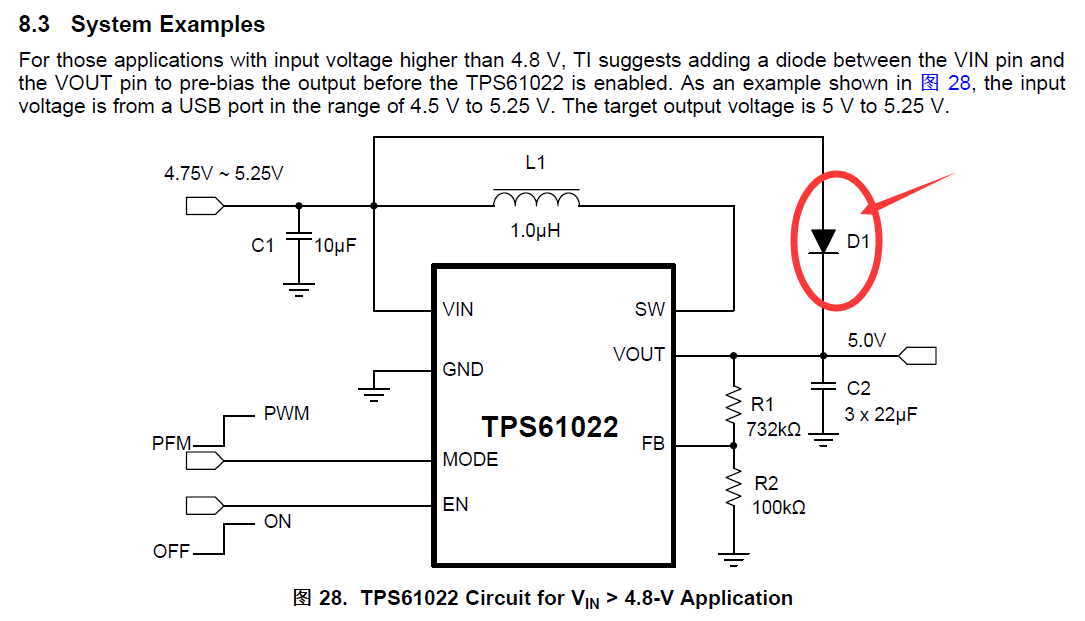

用tps61236P做升压电路,输入端是单节锂电池3.7V或电源适配器5V供电. 输出是5V/3.5A为系统供电.
问题如下: 当用电源适配器5V给tps61236P供电时,    tps61236P还能输出5V/3.5A吗?
或者可以这样理解,当tps61236P的输入端电压在4.75V ~ 5.2V时,  tps61236P还能输出5V/3.5A为系统稳定供电吗?
