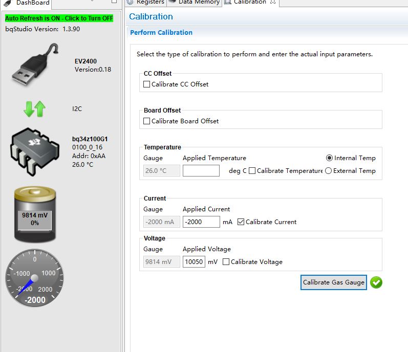

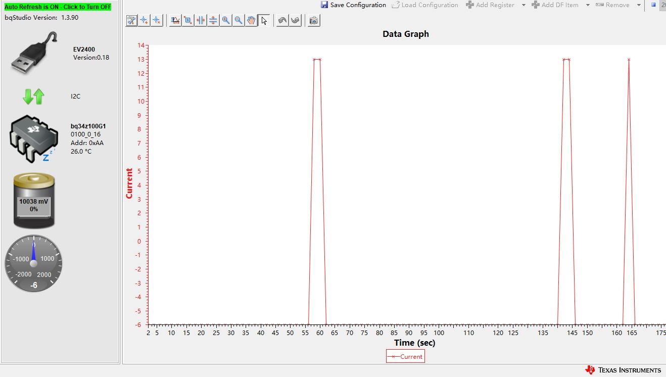

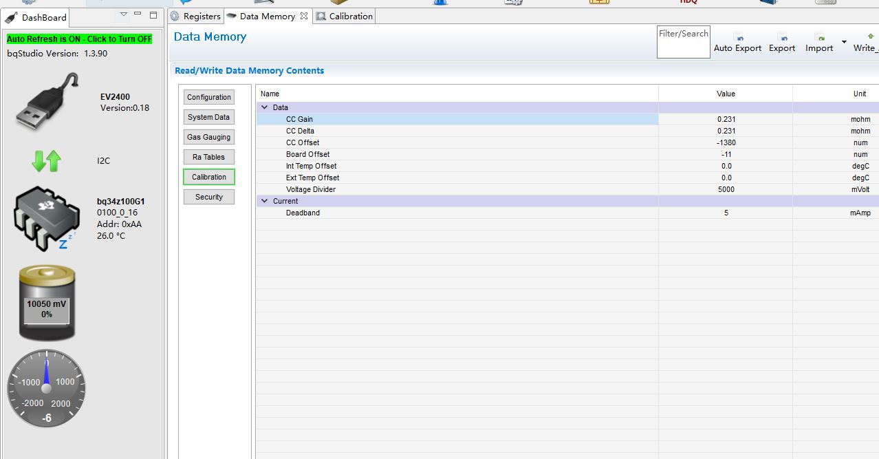

按照规格书校准电流:
1、先勾选CC Offset、Board Offset,然后Calibrate Gas Gauge
2、取消勾选CC Offset、Board Offset,勾选Calibrate Current,设置2A的负载,输入-2000,然后Calibrate Gas Gauge
校准完成之后,如果去掉负载,为何此时还有几ma甚至几十几百ma的电流显示?如下图
