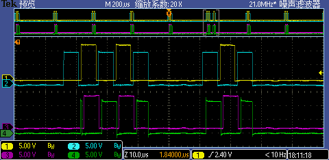

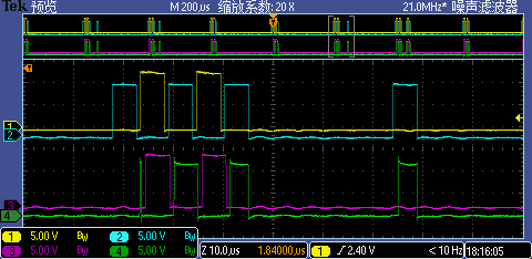

  • 上面两个图,是我测量UCC28950控制移相全桥的波形,(移相全桥:输入电压350V,输出电压14V,负载为空载。)信号1-4,依次为28950芯片的OUA,OUTB,OUTC,OUTD.
    “当UCC28950需要的占空比,小于设置的TMIN时,就进入Burst mode.”
    这句话可以理解为,当移相全桥的输出电压低于某个值后,UCC28950就会进入Burst mode,通过发出若干个偶数个TMIN占空比,使移相全桥的输出电压达到某个值后,UCC28950就会退出Burst mode,关闭输出。这个具体进入Burst和退出条件是什么,能说明确吗?
    我用TINA进行了仿真,负载200mA,2A我都进行了仿真,发现发出的占空比数量一致,两个Burst mode的周期也一致。
    另外一个疑问,从第二张测试波形看,只有一个OUTB和OUTD,为什么会出现呢?
