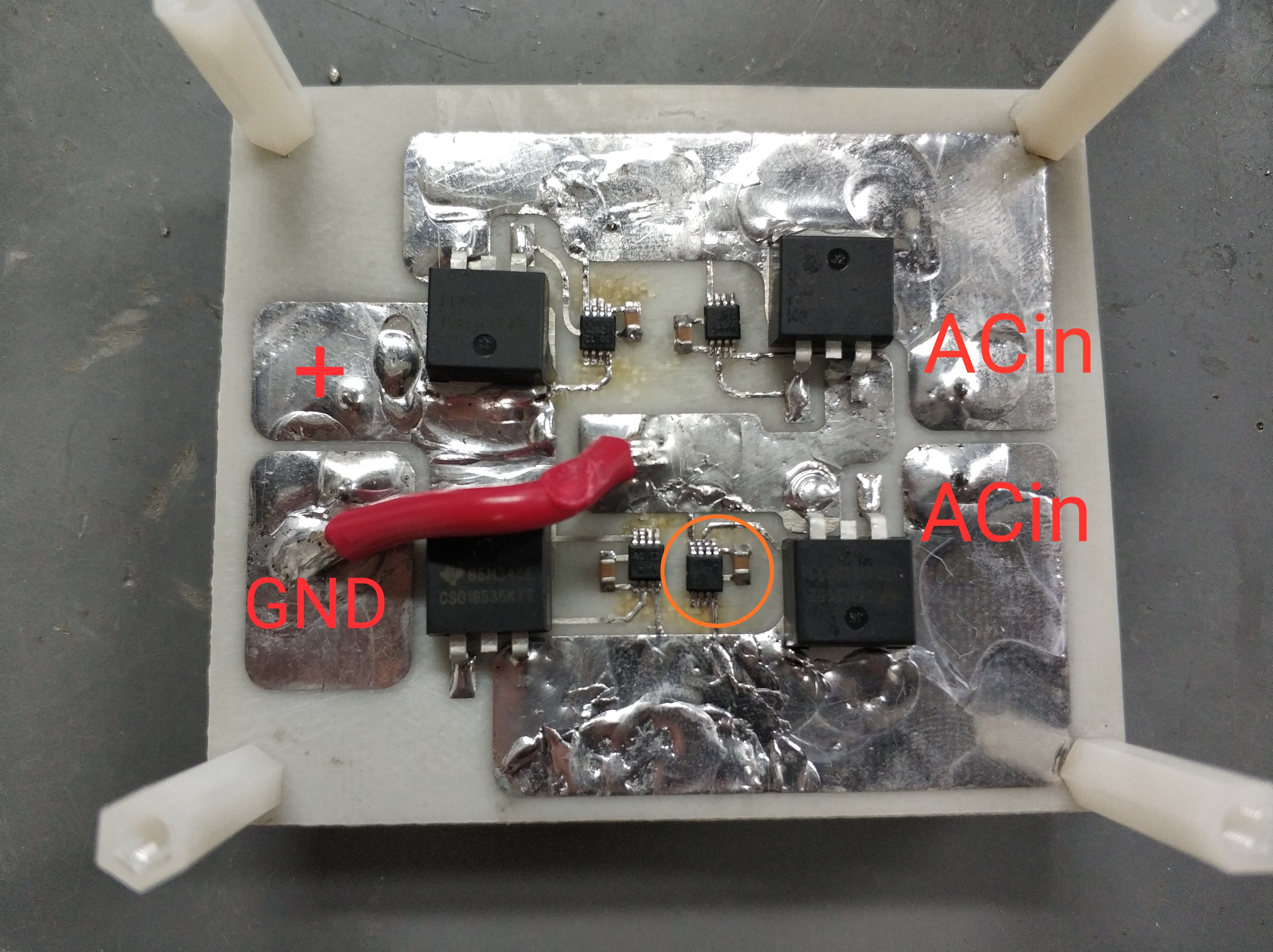

关于lm74670的使用
最近,我使用了lm74670制作了一个整流桥,其输入接220V转15V的变压器,输出接电阻负载和示波器。但是每一次变压器接上电之后,都会有一个芯片直接烧坏,有时候甚至会冒出一点白烟。想请教一下各位,这究竟是什么原因。
下面的图是我制作的整流桥的实物布线,其中mos管选用的是cds18536,圈出来的lm74670是经常烧坏的那个芯片。
  • Hi
    比较担心是焊接的问题,而且看起来是有固定位置的。
    具体损坏哪个脚?
    建议你用正规PCB来做。
  • 感谢你的回答
    关于焊接的问题,我使用电表检查过,应该是没有虚焊、短接之类的情况的。
    每次烧坏后芯片都会被烧出一个小洞,因此无法判断是哪个引脚被烧坏了。
    另外我是希望先使用覆铜板自制的成功后再去做正规PCB打样,但是现在自制的就一直无法工作。
    而且,现在的情况是接上输入后芯片不会烧坏了,但是整流出来的波形缺少半波,同时整流出来的半波也有严重失真,而且mos管会快速发烫,请问这是PCB布局的问题吗?
