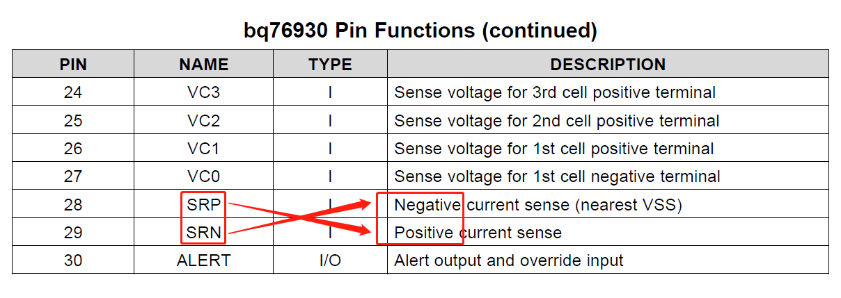

大家下午好!
请问BQ76930 datasheet上关于电流信号输入引脚SRP和SRN的描述是不是刚好搞反了呢(如下图所示),按英文缩写来理解的话,SRP应该是
输入信号正端(Positive),SRN应该是输入信号负端(Negative)吧?不知道我的理解对不对,请大家帮忙解答下,非常感谢!
