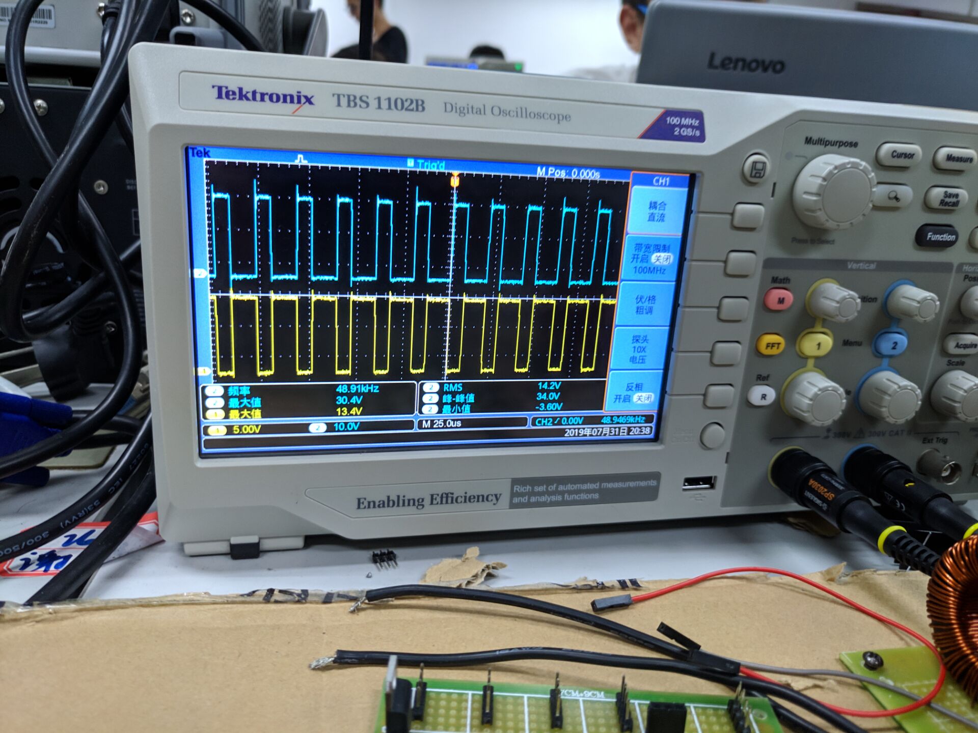

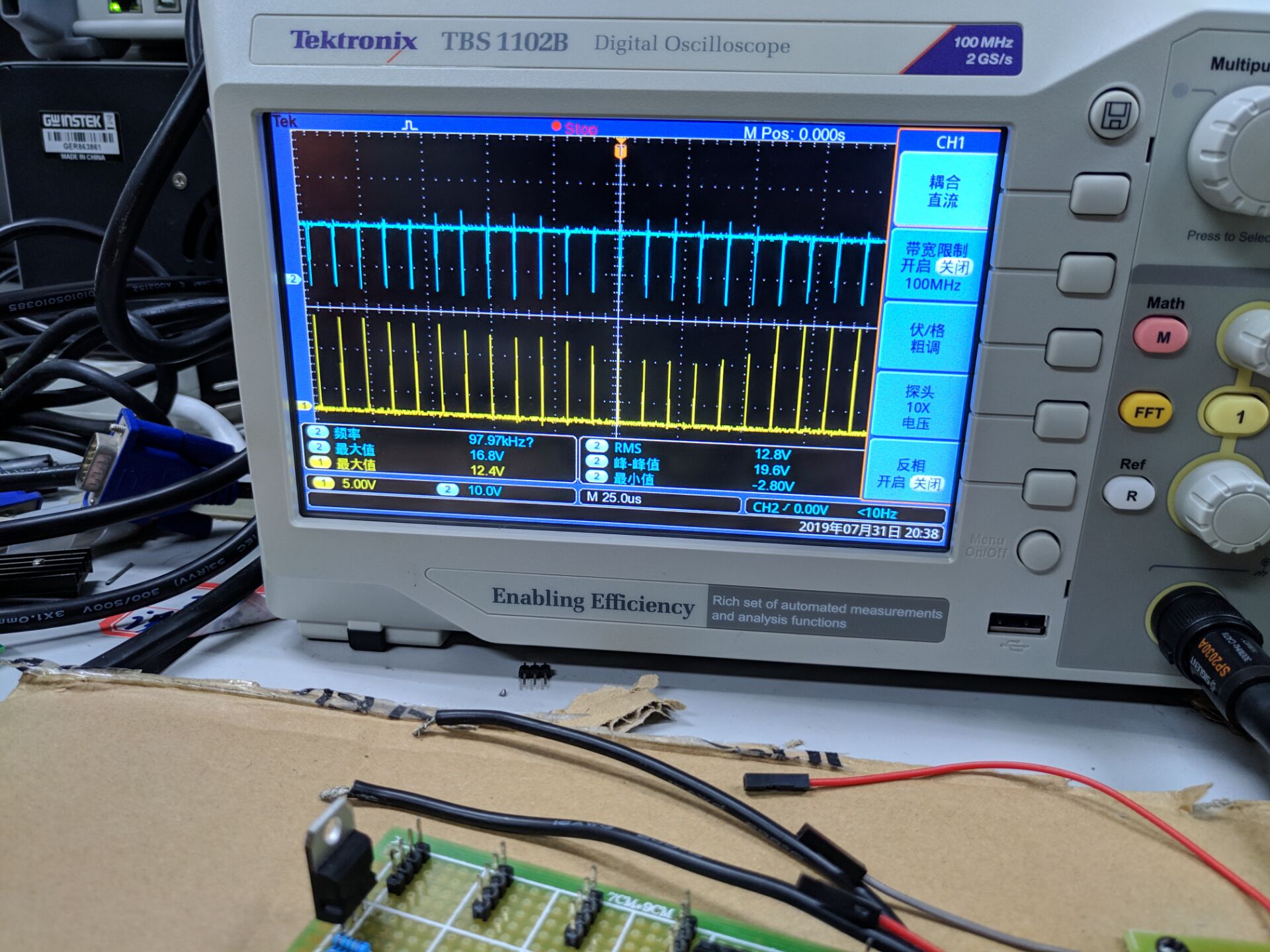

lm5117做的降压电路,在5V,0.5A之前是正常的,然而一超过0.5A,上下MOS管就像同时导通一样,电源短路限流,一开始以为是采样电阻过大导致的限流,但是改变采样电阻后发现没有任何差别,如下图:
1.正常工作高低mos波形:(上高下低)

3.不正常工作的波形:
4.此时电源显示短路:
