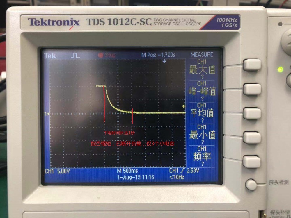

目前在调试TPS25940芯片,发现以下两个问题:
1、dvdt管脚的电容只能改变Vout的上电斜率,而下电时示波器量得波形过很长时间才能到0V(负载已去掉),有什么办法能缩短下电时间?
2、手册上说芯片有热插拔功能,但热插拔12V时经常损坏该芯片,是我原理图设计有问题还是芯片热插拔功能有问题?
