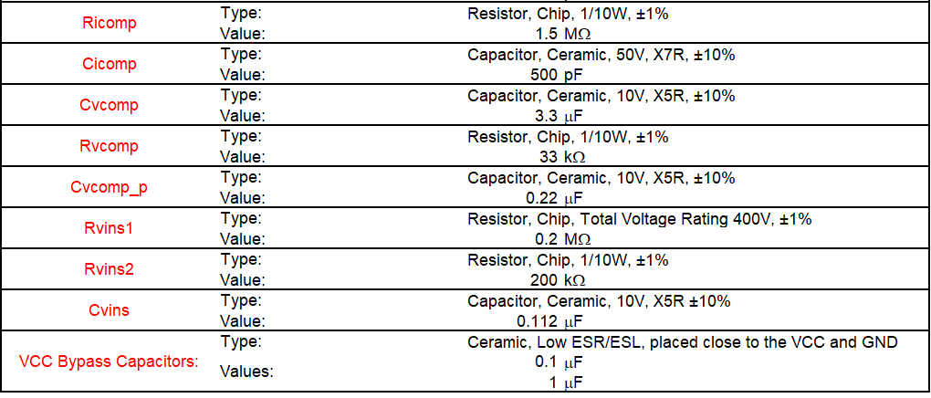

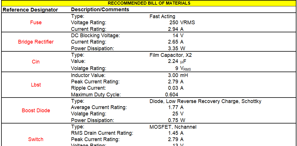

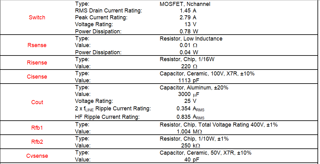

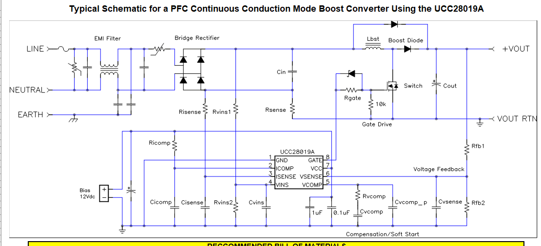

想要进行ucc28019A的测试,设计一个输入为AC9v输出为DC25V的电路,所有参数都按照TI给的Excel表格进行了计算并按参数进行了配置,但无论如何调试,电压反馈端vsense无电压,如果将分压电路不与vsense连接是正常分压,只要一连接有时为0.9V,有时为0V,芯片无法工作。
然后对通电后的ucc28019A进行了引脚电压测量,输入为AC9v,经整流桥后为DC8.5V输入PFCboost电路,测量后,GND为0,ICOMP为4.12V,ISENSE为0V,VINS为3.48V,VCOMP为-0.09V,VSENSE为0.03V,VCC为12.29V,GATE为0.09V。
