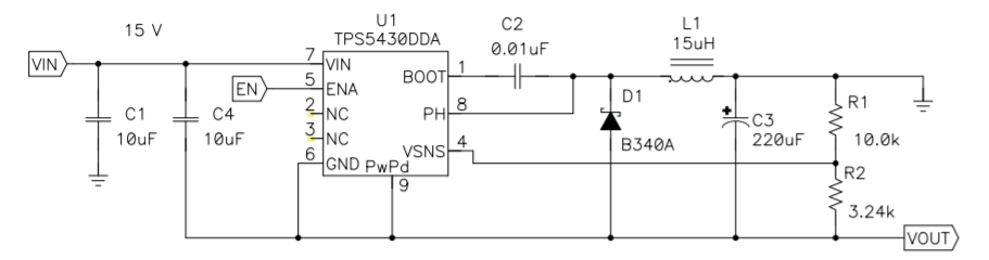

TPS5430做buck-boost电路无法正常输出
按照TI官方给的datasheet搭建了buck-boost电路,15VDC输入-5VDC输出,最奇怪的就是第一次搭建成功后,第二天再试发现无电压,电压输出只有0.2V为正电压输出,利用TINA按照官方原理图进行仿真也同样无法产生-5V的输出,电路如下图所示,有一个更改的地方就是将电感15uH改为了54uH,但是明明第一次成功了,完全无法复现成果
  • Hi
    建议你检查你的PCB焊接是否正确,以及是否存在虚焊?
    可以用热风枪吹一下,然后再测试。
    电路参考上图已经没有问题了,剩下就是layout以及焊接,最主要的零件时功率电感,只要就是饱和电流足够。
