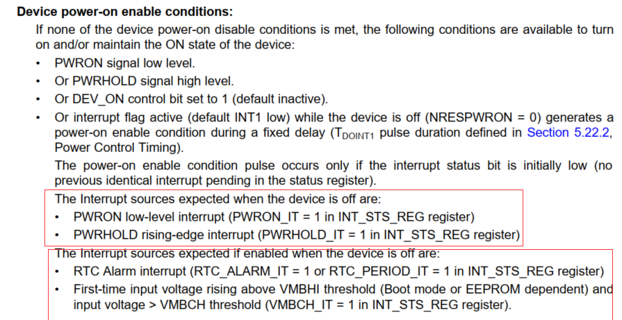

关于TPS65910上电使能 中断源
如下图所示,通过对下面开机中断源的理解,可不可以这样做?当VCC7的输入电压为5V(其他的输入电源也采用这个5V),当输入电压大于VMBCH时就会产生上电使能中断(使得PMIC power on),如果我们把输入的5V同时也接在PWRHOLD引脚上(不采用pwron拉低的方式上电,pwron悬空)(使得PMIC保持一直输出),只要输入电压5v一上电,一段时间后PMIC是不是就可以正常工作输出电压了?这样能不能实现?
