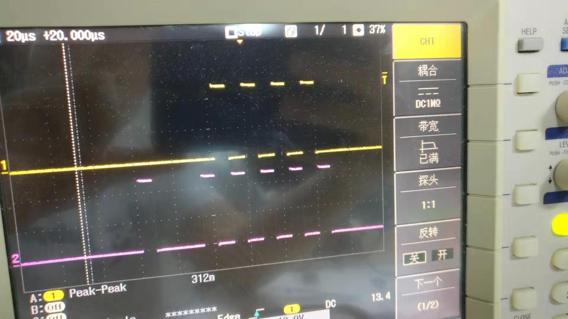

我一个80V/5A的电源,在正常输出空载时,原边上的驱动波形及同组的VDS相当乱,此时的输入功率将达到15W之多,正常约7W左右,如附图,

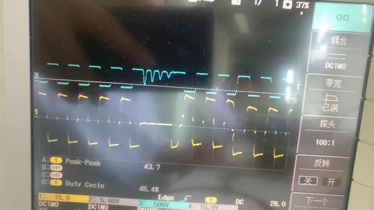

上图为原边下管 VGS与VDS

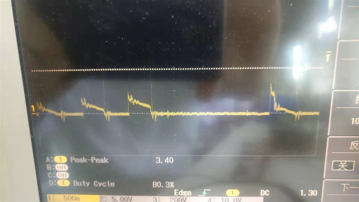

再附上空载时的CS波形
