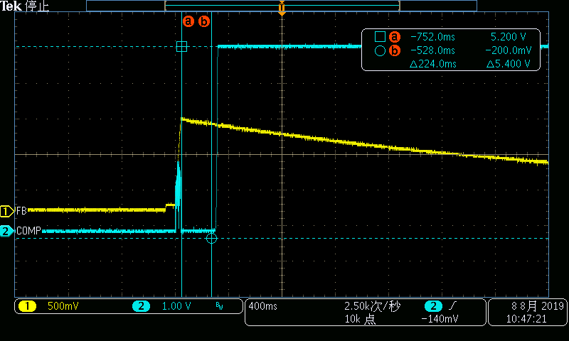

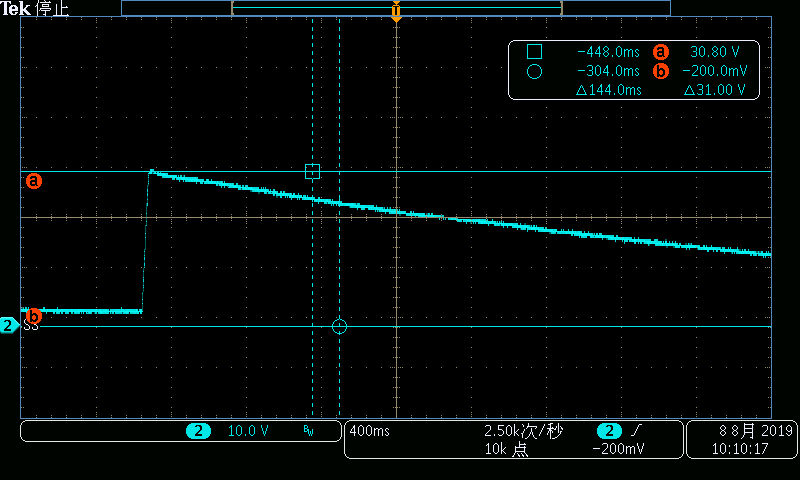

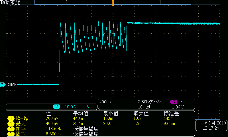

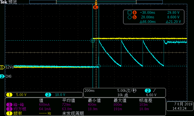

使用LM5116,发现空载时,输出电压不正常,输出电压上电过程中有多次打咯,处于空载状态,感觉好像输出电容通过Buck电感和续流二极管反灌电流,如下图:
此应用输入电压为56V,输出电压为CC-CV双环控制,目前还在调CV环,CV=30V。
如果把LO的驱动断开,相当于buck的下管更换成二极管,输出只上升一下到30V就重新跌落到0V。

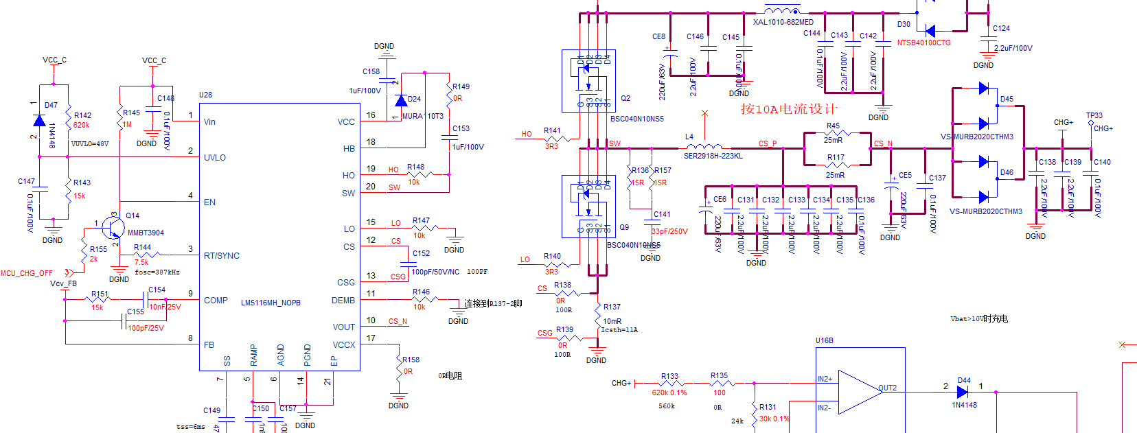

原理图如下:
