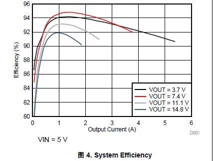

我现在输入电压5V,输出电压12.6V(3节锂电池),输出电流1A,充电效率只能达到86%左右,而根据芯片手册上的图表显示能达到92%以上,想请教下怎么提高效率。我现在的电路是参考了评估的设计方案。
1,您的开关频率是多少?效率测试过程中是否有明显的振荡?
2,您是否有硬件的热图,热图中的热点将非常有助于找到根本原因。
3,您是否使用与我们EVM原理图完全相同的电感器和功率场效应管?这个问题可以在不同的板上复制吗?
