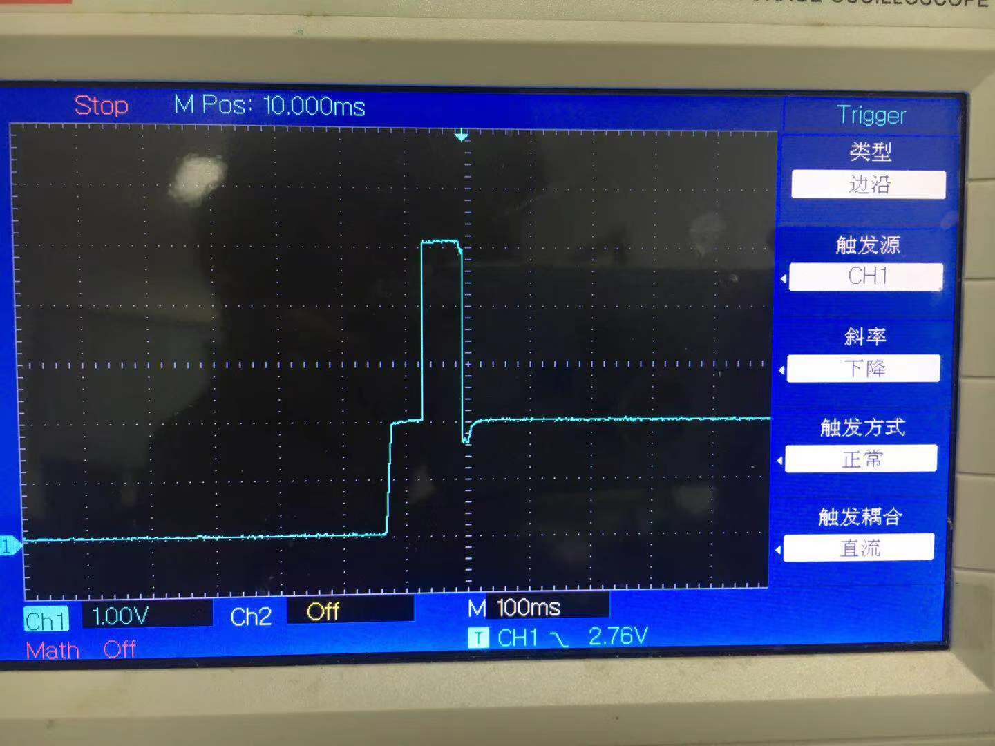

上电启动一瞬间有电压输出,电源指示灯一闪而过各路电压均无输出,检查没出现焊接短路的情况,此前这些电路板都是正常跑起来过的,正常上电无缘无故发生的问题,故障后VSYS只有2V LDO4只有2.2V,其他都没输出。BAT未接电池。电路板量产200片,目前已发现5块出现类似问题。请求帮忙分析故障原因。图1是原理图,图2是VSYS上电波形。
