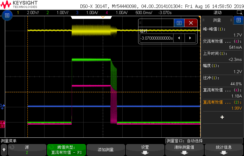

  • TPS54302 12V输入 ,4.2V输出,输出电流不足,测试时接电阻负载测试电流为2.46A时,器件会过流保护,关断输出,测试波形如图片,黄色为12V输入,绿色为4.2V,紫色为输出电流。

    建议用电子负载来验证。(电阻可能存在寄生参数,影响较大,影响准确性)
    如果确认负载能力减弱,你首先需要确认功率电感饱和电流足够,推荐3.5A以上功率电感。其次需要注意layout,功率回路尽量小。
