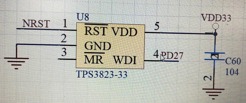

TPS3823-33DBVR功能异常
使用TPS3823-33DBVR时,WDI管脚一直保持低电平,但是RESET还是一直是高电平,这是什么原因?按理来讲如果没有喂狗超过一段时间,RESET管脚不是会输出低电平给MCU复位吗?IC是3.3V供电的。
  • Hi
    When the supervising system fails to retrigger the watchdog circuit within the time-out interval, ttout, RESET becomes active for the time period td.
    是不是过了时间Td。 重新用示波器确认一下,没有喂狗后的波形(用示波器监控喂狗和reset.
  • 您的意思是说这颗看门狗复位IC如果没有喂狗,也就是说WDI如果一直保持低电平或者高电平,reset输入只会产生一次低电平脉冲(时间为Td),然后就会一直输出高电平。是这个意思吗?
  • 手册里有个时序图Figure 1. Timing Diagram,对这个问题描述的比较清楚。
    www.ti.com/.../tps3823.pdf
