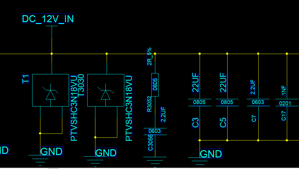

请教一个web工具 推荐电路:芯片前端的spike电路。
web 工具在设计电路时 有推荐如下 R3052和C3056搭配作为去spike电路,实际测试人员手工加电 使用下来,上电时依然火花四溅。 请教 我们使用场景有问题吗?还是 后端负载电容太多太大了?
