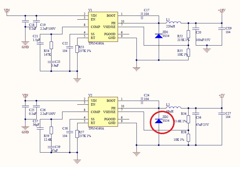

板子上用了两路TPS54060分别输出5V, 18V. 现场却出现好几块5V输出SS34被击穿短路(ZD2), 而18V输出SS34 ZD1却正常。 按道理说SS34耐压40V, 并且18V通道受到冲击还高,却在5v通道烧毁。VIN约32VDC, 由24VAC整流滤波过来。
各位高手有没什么经验,帮忙分析下原因,谢谢合作。

如果本身就会到40VDC,选择40V的管子风险本身就很大。
而且还可能受到输入layout, 以及PH脚layout的影响,这里的电压甚至超过50V不足为奇。
