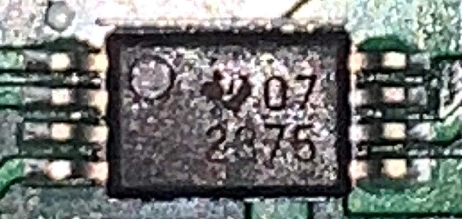

Hi,
    我们使用了一批TPS2375作为POE电源解决方案的PD端芯片。我们制作了200片实验板,现在发现70片不能正常供电。怀疑是批次问题,打磨丝印号以次充好。
    所以想请TI帮我们确认一下,我们的芯片批次来源是否存在问题。
    下面是TPS2375的芯片丝印图,右上角写有“07”的存在较多不良,请TI协助确认一下“07”是否为贵公司生产批次的丝印:
相反,之前我们使用的右上角丝印为"65"和“66”的批次,未出现类似问题。
  • Hi
       查批次要找授权代理商(你们购买芯片的授权代理商),我们这边没有渠道,而主要是芯片应用上的答疑。
       不过我可以从marking上确认一下,尽管这个不是芯片质量标准,但是从你给的marking上看好像不太多,能将上一批的marking照片传上来看一下吗?
       其次我觉得你焊接上温度是否有些高?
