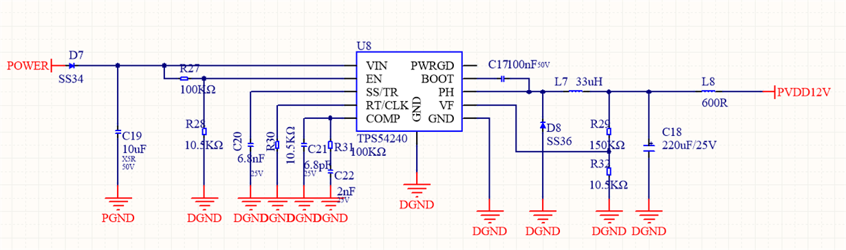

HI:
现象:TPS54240电源(24V转12V)无负载情况下输出正常;一旦带上负载就会输出之后24V端检测由50mA电流,然后电压被拉低到5V左右;没能找到原因;测试不同封装和感值的电感都不行;
原理图如图:

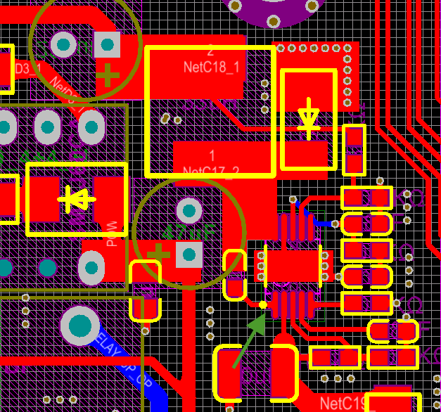

PCB设计如图:
