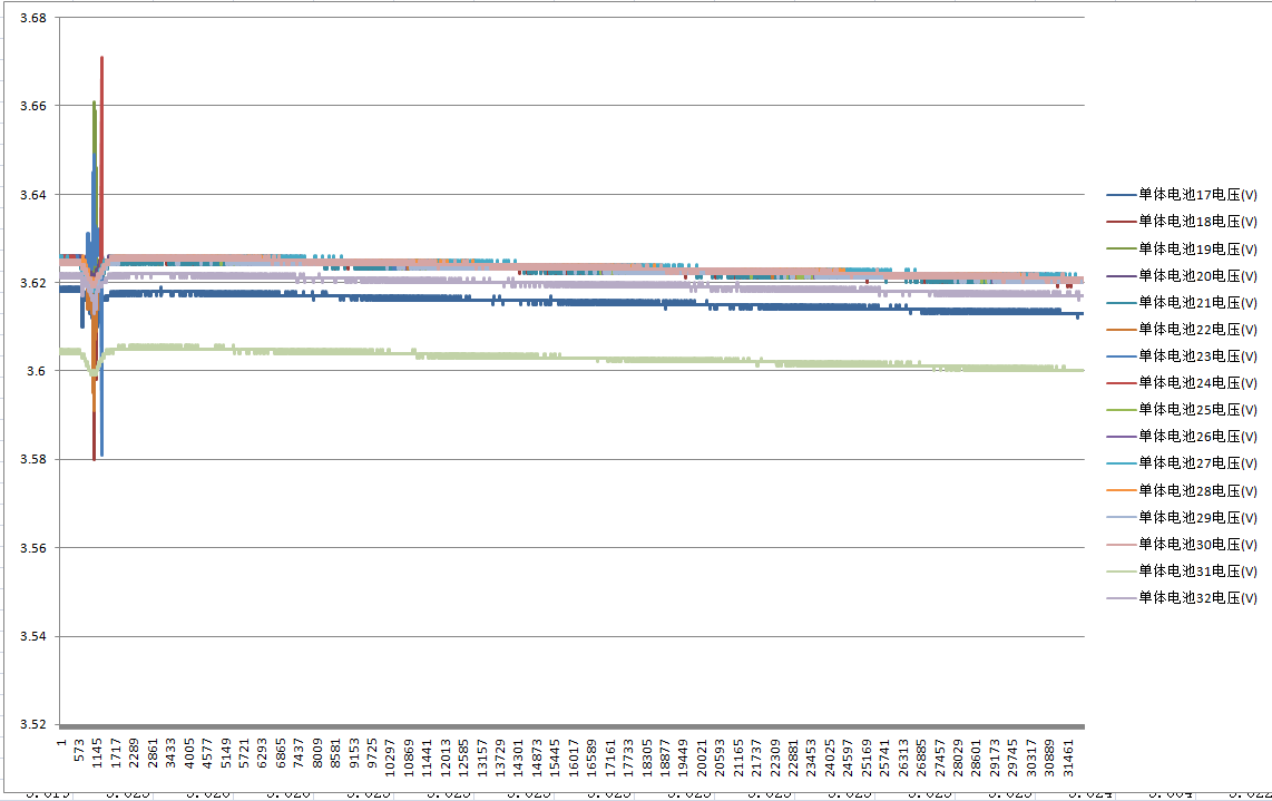

1、  在做高低温实验时,高温85度低温-30度,发现个别单体电压存在跳变,如下图所示:

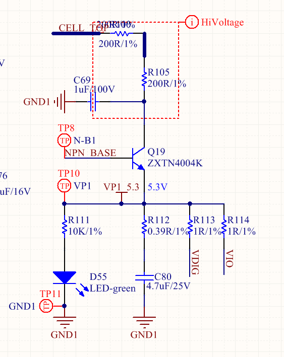

2、  BQ76PL455ATQ1的VIO电源采用VP供电方式,测量3个455取电电池cell_top,测量第一个455的功耗是13ma,第二个455功耗是6.2ma,第二个455功耗是5.7ma,BMS长时间运行,此现象会导致电池中,电池电压不均衡问题,请问,此问题如何解决?

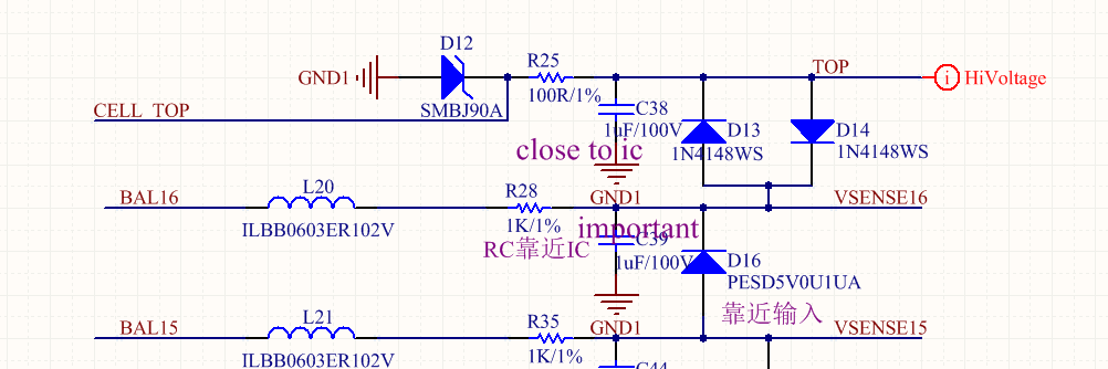

3、电池采集中,有时会出现第一节电池电压偏低,请问是什么原因?
