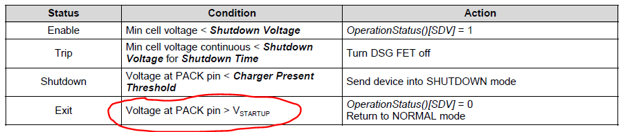

2.从SHUTDOWN模式退出的电压Vstartup是在哪里进行设置?

    2. Vstart 电压是固定值 ,典型值2.25V,您看一下数据手册7.3 Recommended Operating Conditions
  • 对MCU的唤醒方式是唤醒方式是了解的,也一直在使用。在其它产品中使用的是另外一款AFE,有一个Alarm引脚,当AFE唤醒后,会在Alarm引脚产生一个低电平脉冲来唤醒MCU。BQ40Z50有这种类似的功能吗,自身唤醒以后,通过引脚电平的变化或者SMBus发送信号出去?
