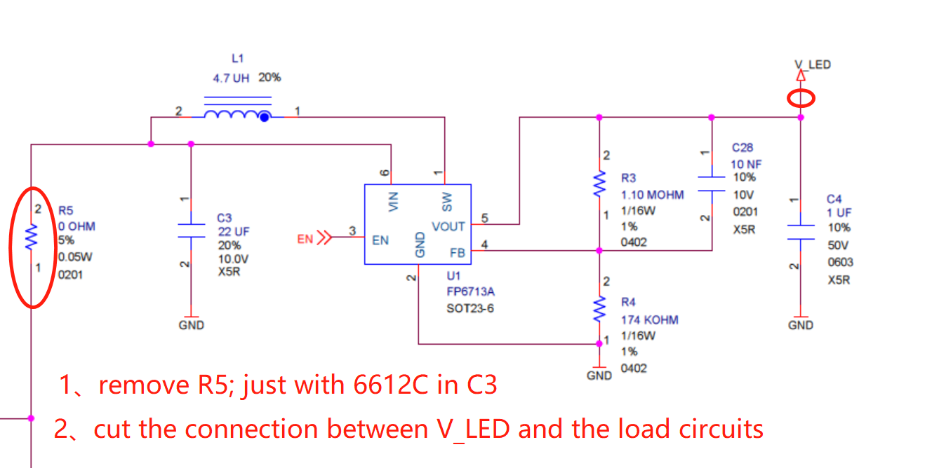

你好,我最近在测试产品在不开的情况下漏电的测试,发现TLV61220在不使能的情况下;输入电压有一定的漏电情况:
1、3.2V 供电,漏电4uA;
2、3.1V供电,漏电9uA;
3、3.04V供电,漏电10.3uA;
4、3.0V供电,漏电7.8uA;
5、2.8V供电,漏电3.5uA;

Hi Johnsin:
有把EN直接焊到Gnd,现象仍然存在;
我觉得你们方便的话在demo板上试一下,看看有没有这个问题?
