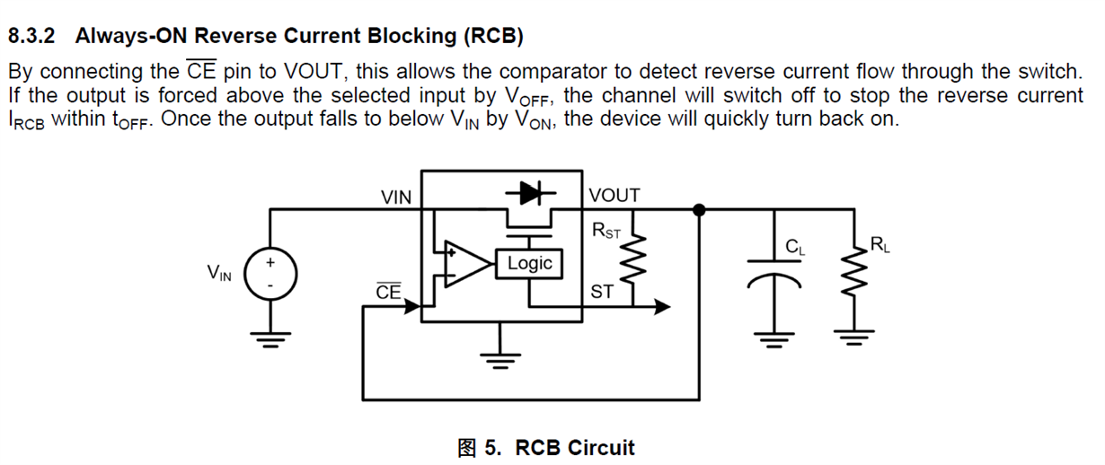

                最近用LM66100搭了一个RCB电路,参考数据手册部分:

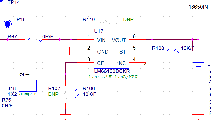

下图是我自己搭建的电路:当LM66100后面接18650时,为什么在电路输入端还能测得电压?
