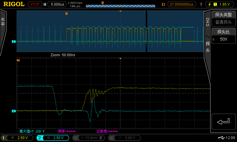

用LM5116做DCDC降压 58V输入 24V5A输出,MOS管发热很严重,几秒钟温度MOS管的温度可达到90多度,原理图如下
LM5116_0906.pdf
