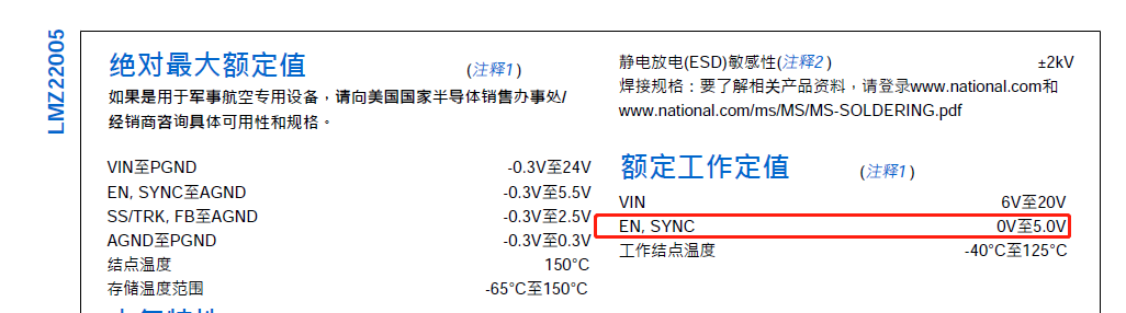

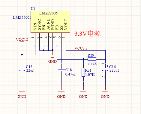

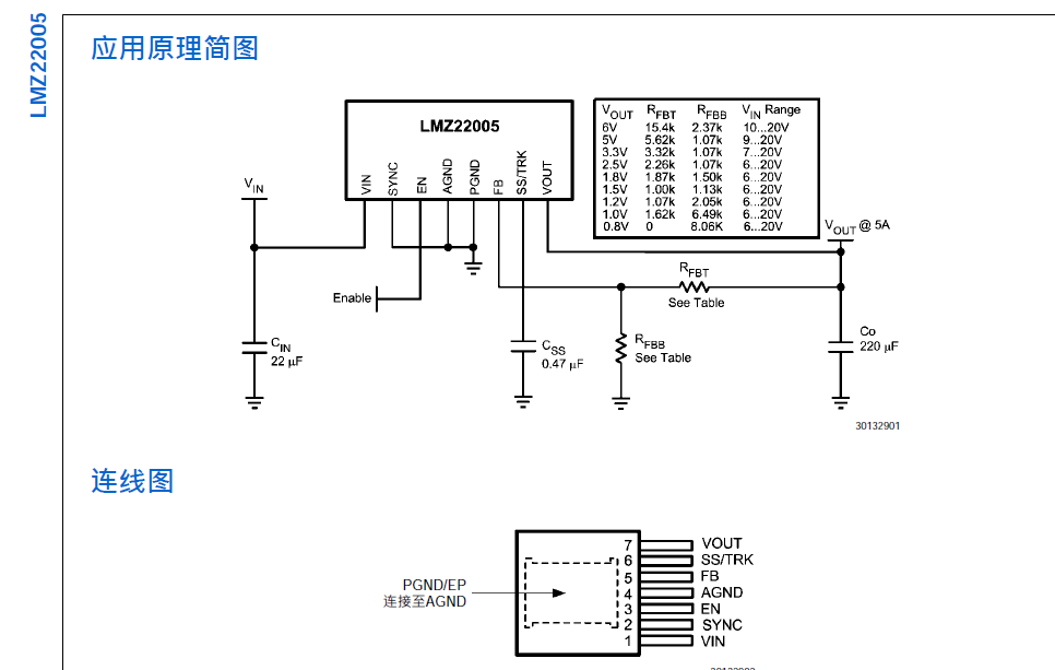

作者根据,LMZ22005datasheet进行电路设计,12V降至3.3V。完全按照文档进行设计,但是输出就是没有电压。其中EN直接接地了,因为文档有写0-5V
简易参考电路、EN电压和电路设计图:
跪求答案。

你好,我现在用12V电源做了一个分压,分压出来是1.25V(此时没有接上LMZ22005),然后接上LMZ22005后,分压处的地方电压变成2.5V了, 然后LMZ22005的Vout 达到10V.不知道什么情况?
你好,怎么判断芯片已经损坏呢? 我没有对其加上高电压 所以损坏应该没有那么容易吧
