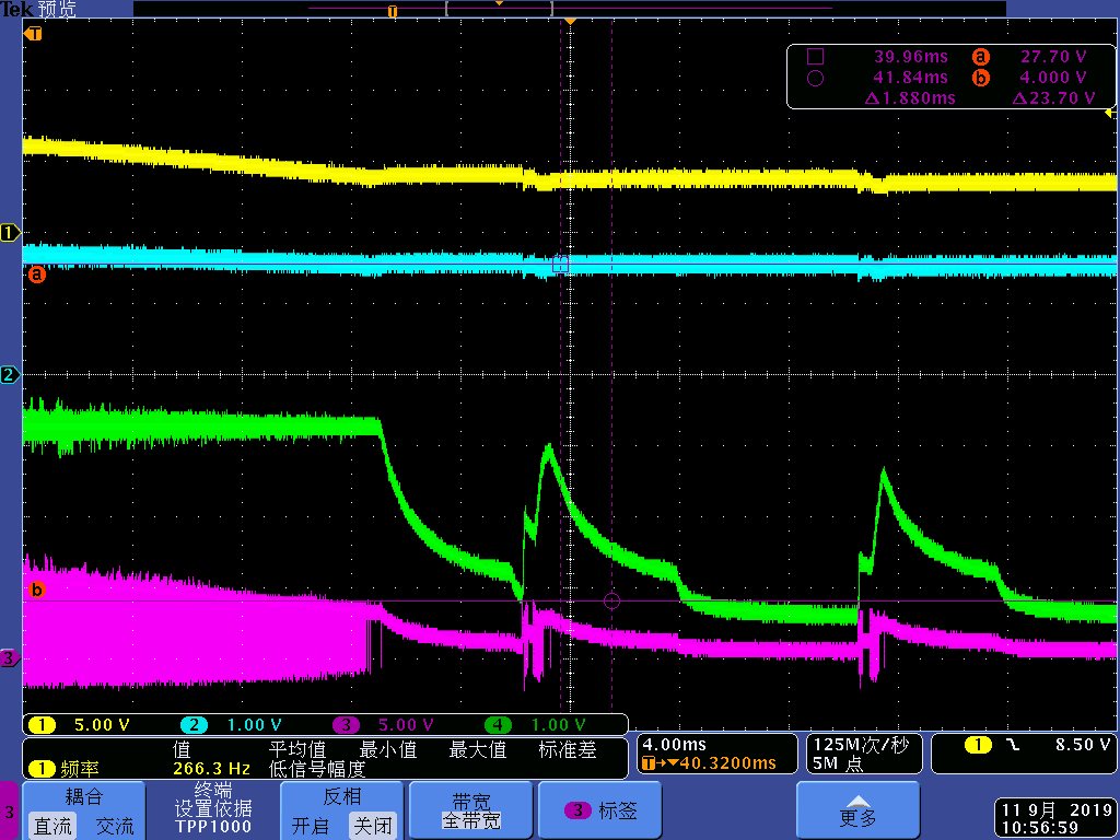

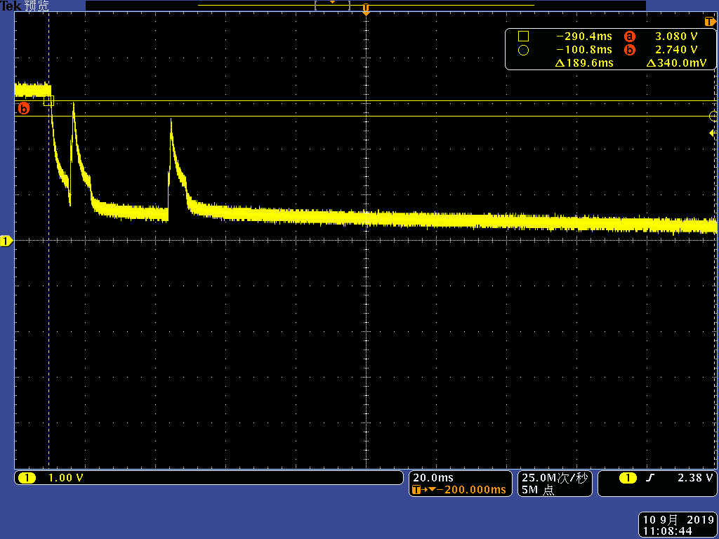

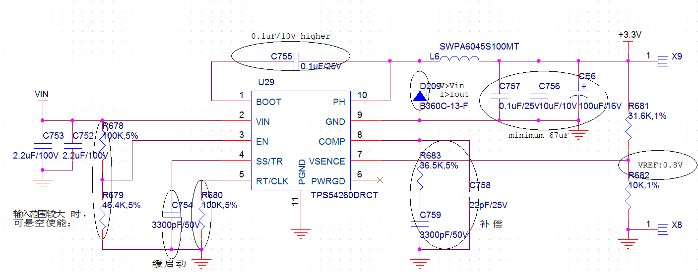

TPS54260设计原理如下图(图1),输出3.3V,测试发现,采用220V开关电源供电12V,掉电过程出现上升尖峰(图2);
相同电路输出5V(输出分压电阻调整为输出5V),掉电未出现异常尖峰;
测试EN掉电过程为缓慢下降,未出现尖峰;

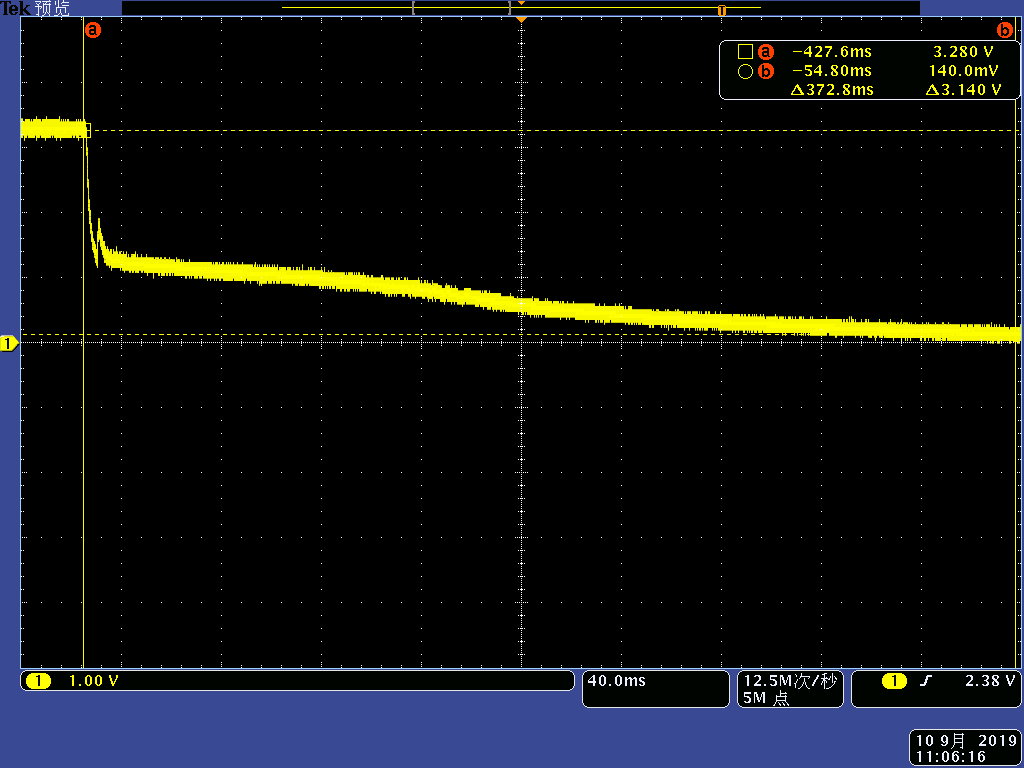

EN悬空没有明显改善,调小EN电阻分压值,尖峰有所改善(图3),但仍存在低尖峰,但输入范围无法保证;
调大缓启动电容增大启动时间,没有明显改善;
调小电感值,没有明显改善;

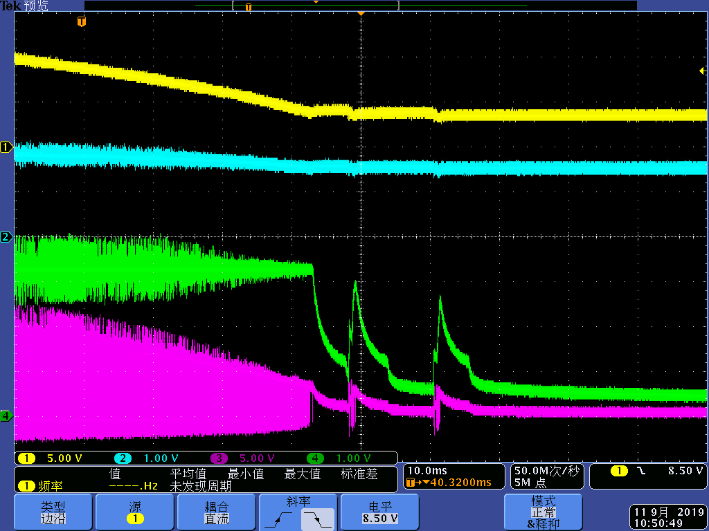

将输入的波形传上来看一下。
如果是输入在关闭后存在电压电压波动,就不能直接通过EN分压电阻来控制了,或许你可以将输入电容加大一些,然后再EN脚额外增加一个小电容看看效果。
