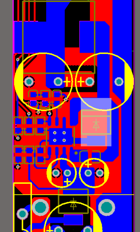

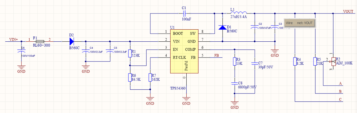

TPS54360 输入48V ,输出5V,接入负载。电流0.5A。二极管发热
只有0.5A,二极管就发热了。布局的原因吗。
  • 输入输出压差过大,占空比太小,基本大多数时间都在续流阶段,也就是二极管基本处于常工作状态,0.5A电流你可以算算损耗同时根据二极管热阻算算温升,如果散热不好,发热是有可能的。
  • 你好。感谢支招哈。测试输入24V,输出24V。接负载仪。电流1.2。芯片和B560C 不热。但是防反接二极管发热了,我用的也是B560C,串了一个保险丝,在输入端的。
  • 道理是一样的,你输入24输出24V,续流二极管都不工作了,当然不热。但所有电流都会流过防接反的二极管,1.2A损耗会将近1W,会比你原来的续流二极管更热。
    散热是需要设计的。

    48V的输入,B560C是60V吧,你需要确认输入是否有较高spike(可能因为输入源或者输入layout,以及PH layout),PH电压可能超过60V也是有可能,最好波形确认一下?
