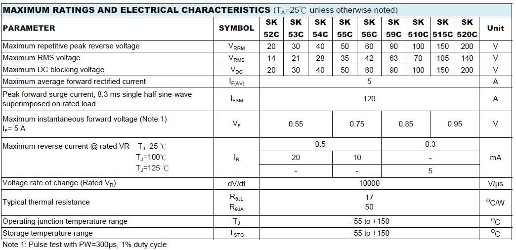

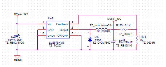

我们的应用原理图如下图所示,使用的二极管为SK56C,参数见下图,目前使用中出现多次二极管被击穿的情况,非常困惑,请大神指教

    检查输入是否因为输入源或者layout导致有spike,以及output的layouy, 这些可能倒是OUTPUT的电压出现60V以上的突波烧掉肖特基,你可以通过示波器测试OUTPUT脚电压来确认。
  • 你可以测量一下,正常工作的时候,二极管两端电压波形是什么样子的。看看是否存在过耐压的尖峰。
  • 首先;48V系统用60V管子本身就是有问题的设计。48V电源通常需要上探到60V工作。即便标准48V电压;任何非理想因素都会导致D37过压而失效。建议至少用100V的管子。
    其次;这种二极管正常使用时;需要用覆铜散热。具体用法;建议咨询原厂或你的供应商。
