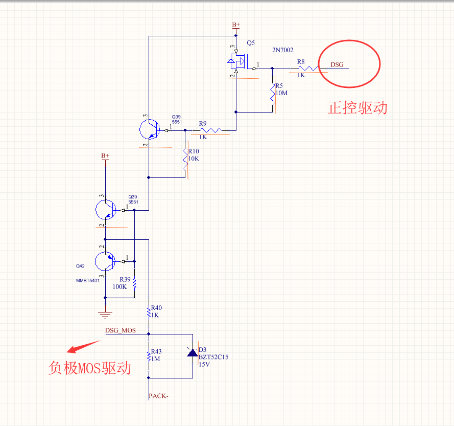

BQ40Z50跟BQ4050 这种正极控制MOS转负极控制如何处理
Other Parts Discussed in Thread: BQ4050, BQ76940
  因为要设计上百A的电流,BQ4050的正极控制是泵电荷驱动N MOS,开启跟关断能力很弱,我现在需要转为负极控制,没有搭过这样的电路,主要是不知道如何处理DSG跟CHG的电平
1,CHG DSG在关闭的时候,是高阻抗的还是连接在BAT+,PCAK+?
2,下图是我自己搭的电路,我觉得是有问题的,DSG是BQ4050升压驱动端,假如关闭后,是高阻抗的,那么Q5关闭就没问题。Q39就可以正常开启\切断,间接的控制下面的推挽电路,负极控制的MOS电路开启关闭就没问题。
3,假如DSG关闭是跟B+,P+有关系的,就是电池电压,那么Q5就会处于半导通状态,源极端只会比DSG端小于1.2V(导通电压),Q39仍然会导通,所以这样就没有意义了。
所以请技术支持帮忙出个验证过的原理图给我参考一下
